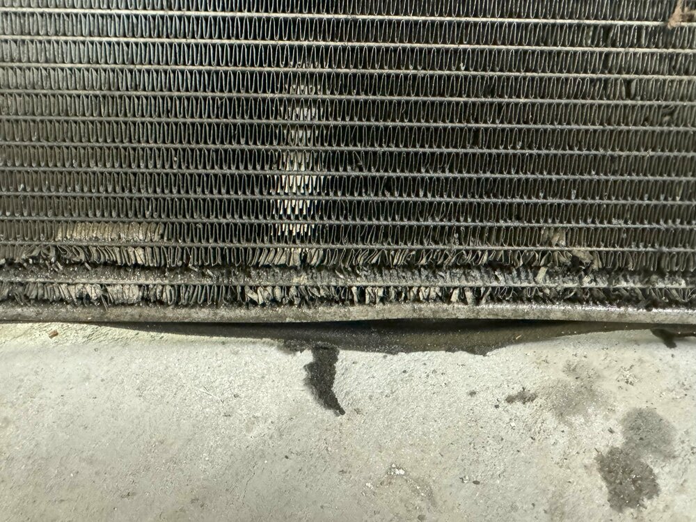

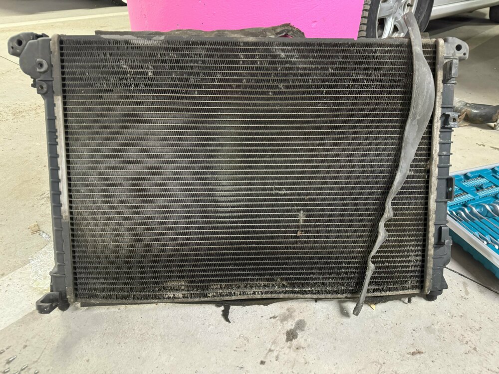

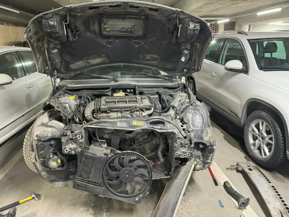

    Kovin on hiljaista, tuli ostettua vakio radi nissenssiltä. Parkkiksella hommaan meni n. 2h siivouksineen, jos pitäisi tehdä uudestaan, varmasti vähemmän. Vanha radi oli ulkoisesti aika hajalla, pari alinta riviä oli selkeästi kaarella, joten varmasti halki ja jotain vuotoa. Radi kanssa käytännössä tyhjä nesteestä. Radin vaihdon jälkeen koeajoa, jonkin verran valkoista savua puski pakoputkesta, toki talvella mini tekee sitä muutenkin. Pitää toivoa, että kannen tiivisteet ei ole menneet rikki rikkinäisen radin kanssa. Lämmöt ei ole nousseet punaiselle, mutta jos lämmöt mitataan nesteestä ja nestettä ei ole, niin eipä ne nousekkaan vaikka kone kävisi kuumana.

    Ja koska projektit on kivoja, niin.. ihmetellyt miksi paisari välillä tyhjä, ilman mitään logiikkaa. Talvella ajoin Espoosta Lahteen ja takaisin, paisari edelleen täynnä. Toisaalta joskus 10min tyhjäkäyntiä, ja paisari tyhjä. Nyt kelien hieman parannuttua ja lämpötilan nousun myötä ongelma pahentunut, ja alkanut vuotaa enemmän ja enemmän nestettä. Veikkasin aluksi jotain nirhaumaa letkussa tai liittimissä, tämä kun oli ongelmana vuosi sitten. Kuitenkin syy selvisi, ja radissa on reikä. Jostain syystä ehkä 15cm pohjasta keskellä kennoa on vuoto, josta nestettä tulee reilusti (ei toki ämpäristä kaatamalla), mutta kuitenkin niin että tiputtaa ihan kohtalaisesti. Mikäs tähän on raadin suositus, netissä OEM radia nissensiltä suositeltiin (https://www.autodoc.co.uk/nissens/1991624) tms. Vissiin isommat aftermarketit ei tuo juurikaan hyötyjä, hintaahan niissä on reilusti enemmän, 2x-3x.

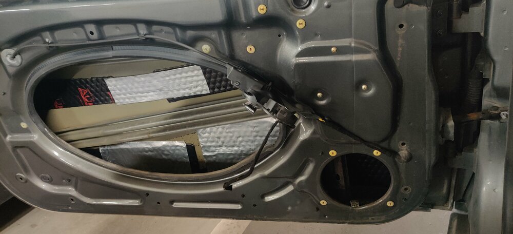

    Tuli taas katsastettua auto, vasen etu ala pallo rikki, sen lisäksi korjauskehtous vuotavasta öljystä ja vasemman vetarin tiivisteestä. Pallo tuli korjattua, öljyvuoto tuntuu vaan pahenevan vaikka kaikki tiivisteet vaihdettu - vetarin suojakumin vaihto vähän myöhemmin. Leiman kunniaksi kuitenkin päivitystä edelliseen, eli geneerinen suljettu 12" subbarikotelo vahtui itsetehtyyn custom refleksiin 10" elementillä. Hiotusta vaneerista voinee päätellä että aika mittatilaustyötä, vahvarille paikka kotelon alapuolella, joten toinen puoli takakontista jäi vielä vapaaksi tavaroille. Edellinen subbari vei koko takakontin, kun vahvari joutui olemaan vieressä, joten tavallaan tämä hökötys isommasta koostaan huolimatta jättää enemmän tilaa. Pitää vielä liimata kansi kiinni, ja laittaa johdot nätimmin. Lopuksi päälystää kankaalla ja liimata putki. Mutta josko näillä saisi taas vuoden mukavia kilometrejä. Pikku vikaa öljynvuodon lisäksi on, tuntuu edelleen tiputtelevan jäähdytysnestettä, veikkaus vanhassa viassa eli radilla joku vuoto, joka aktivoituu kun lämmöt nousee yli 90c ja paine radissa kasvaa. Nyt talvella syönyt jäähdytysnestettä hyvin harvoin, mutta aina silloin tällöin paisari mystisesti puolityhjä.

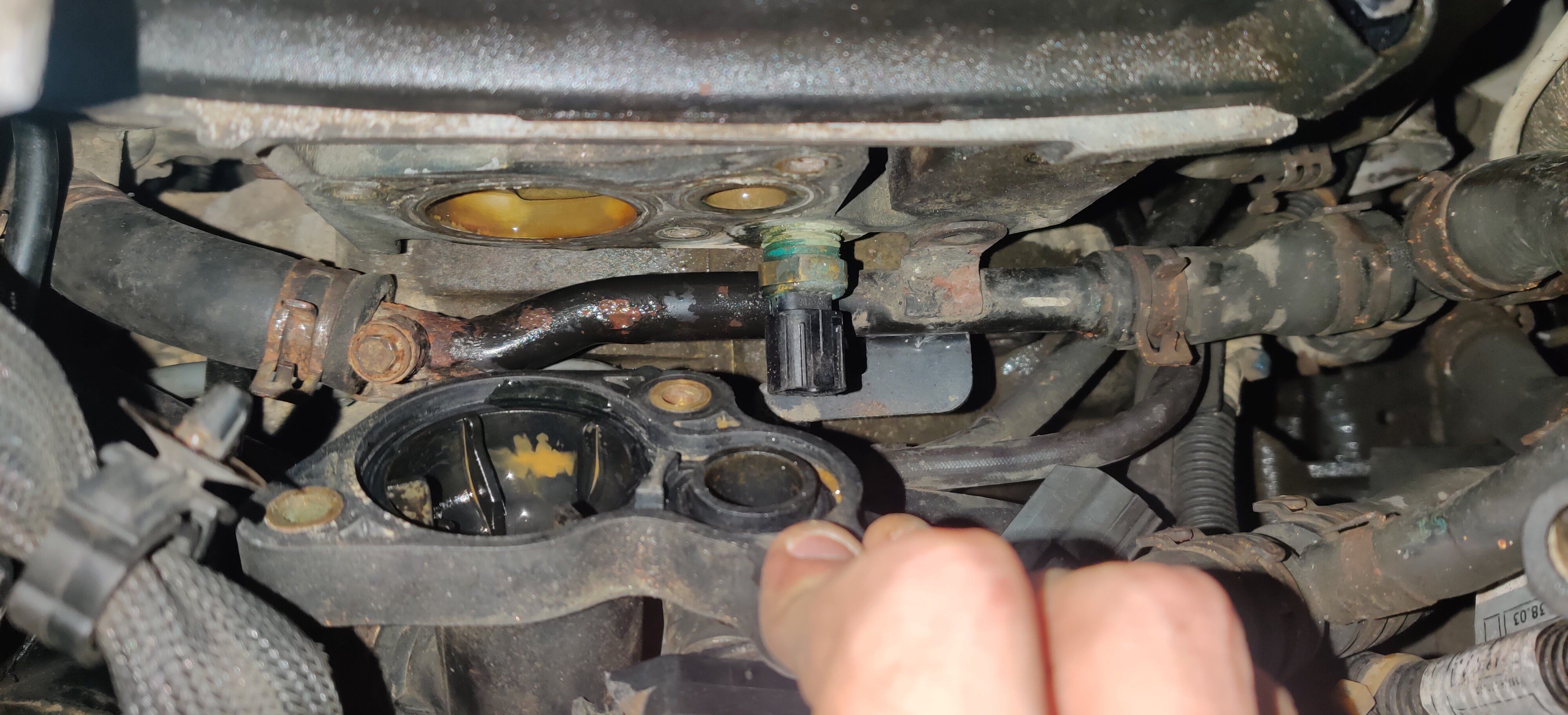

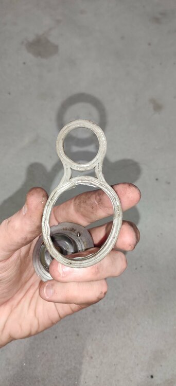

    "väärinpäin" (eli reikä alhaalla) se ei mennyt kiinni, kun letkujen puolella muoviset palaset otti termariin kiinni, eli ei sitä oikeestaan voinut asentaa kuin "oikeinpäin". Ja mitä noihin yli 100c lämpöihin tulee, luulen että idlessä kierrokset vaan niin matalat, että pumppu ei juurikaan vettä saa kierrätettyä tms, ja/tai termarin väärällä puolella olevalla nesteellä kestää pitkään lämmetä ja lämmittää termaria - kuitenkin jos termarin toisella puolella on 90c vettä, ja toisella puolella 20c vettä, ni ei se termari silloin ole 90 asteessa eikä täten aukea. Toiminnan testasin liedellä kattilassa ennen asennusta, eli ei ollu koneen sisällä eka aukeaminen.
  16. minapamina
    Mini R53 ropausta
    Testasin kanssa uudella ekana vedellä että aukeaa- ja sehän aukesi. Ei muuta ku koneeseen ja palikat kiinni. Ohivirtausventtiiliä (se pieni reikä(?)) ei saanut kuin yläviistoon, alaspäin laitettuna ei saanut edes laitettua paikalleen. Alkuun lämmöt nousi johkin 103c huitteille, en osaa sanoa olisko miten noussu vielä. Painoin vähän kaasua vapaalla että pumppu sai kierrätettyä vettä paremmin, ja lämmöt tippu lähes välittömästi 70c. Sitten testiajolle, ja lämmöt asettu aika kivasti siihen 90c tienoille. Jossai kohti nousi paikalla ollessa 105c, mutta siinä vaiheessa tuuletin lähtee käyntiin, ja lämmöt alta 100c. Ohan toi aika uskomatonta, että lähes uus osa heti paskana (eikä siis DOA, kerta toimi ekat 500-1000km). Saa nähä kauanko saa ajella ilman remppoja, ainaki nyt on näennäisesti auto kunnossa, ja popit kunnossa. Tuli myös hommattua Hertzin pieni vahvari ja 12" suljettu pikku subbanen takakonttiin. Ei nyt mikään megarämisyttäjä, mutta passaa omaan kuunteluun juuri hyvin.
  17. minapamina
    Mini R53 ropausta
    Rehellisesti en muista miten päin oli, mutta toi nyt on selkeesti jumissa, eli ei toimi anyways. Pitää koittaa kattoa se oikeinpäin kun asennan uutta, en tuota edes ajatellut, että pitää olla nimenomaan ylhäällä.
  18. minapamina
    Mini R53 ropausta

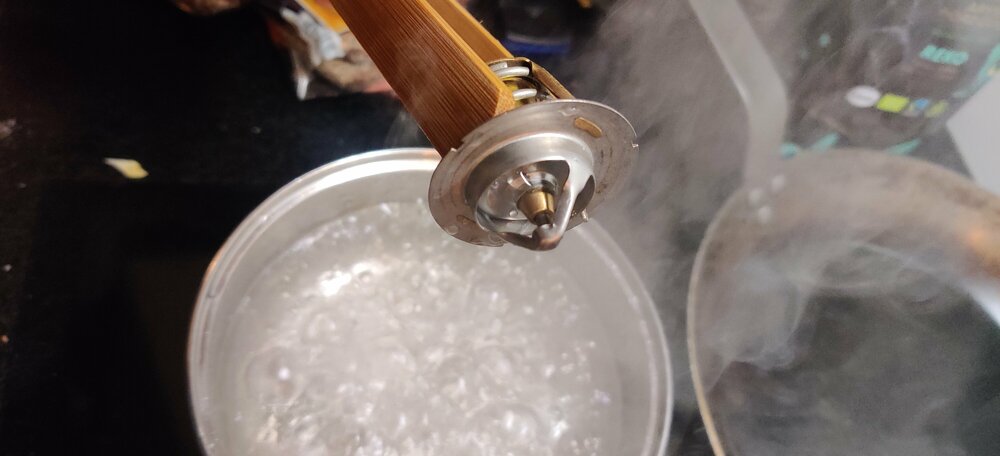

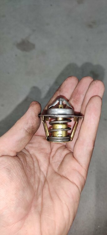

    Ja paskanahan se vaikuttais olevan, oli kiehuvassa vedessä, mutta en ainakaan itse näe edes pientä avautumista, saati sitten "kunnollista":

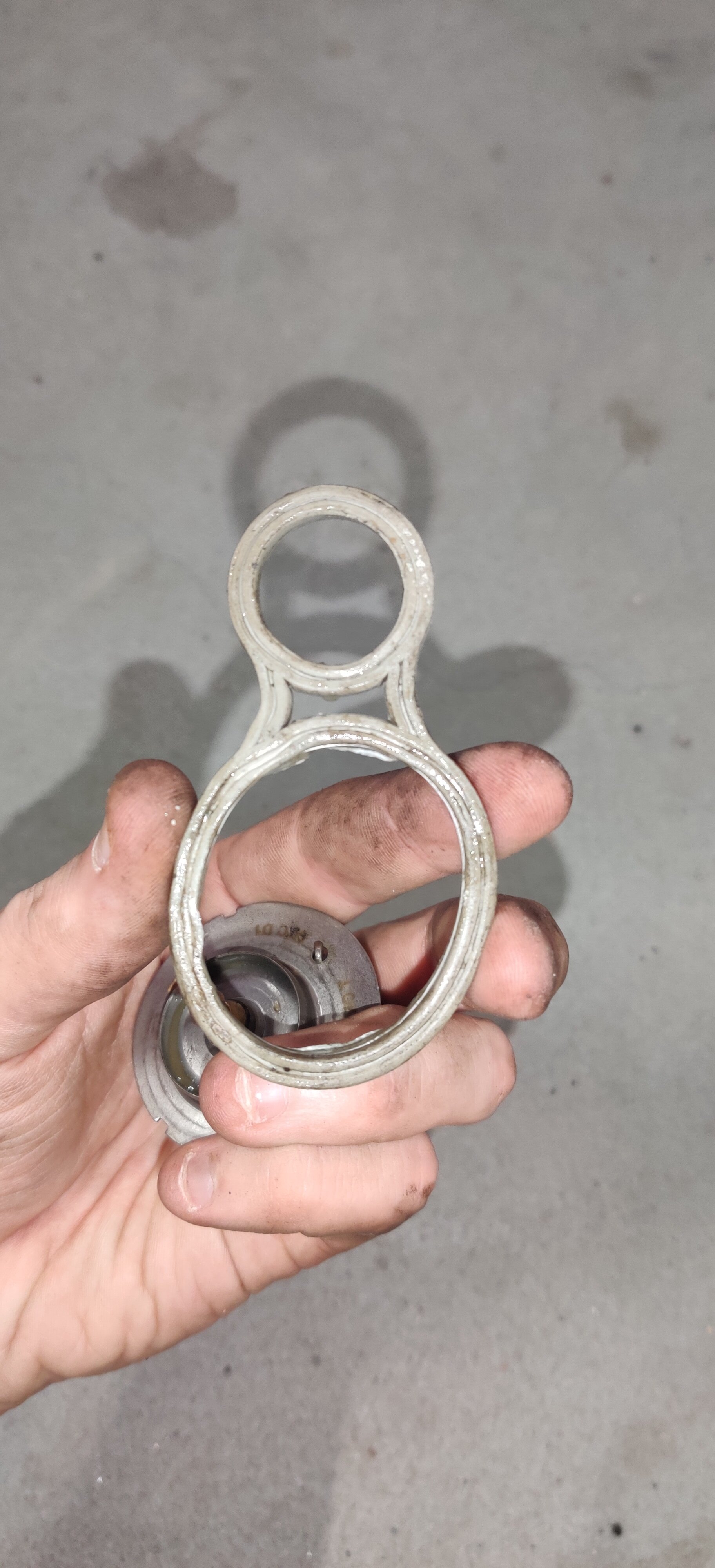

  19. minapamina
    Mini R53 ropausta
    Termari ainakin näyttää ihan normaalilta, pitää vielä kiehuvalla vedellä testata että aukeaa:

    Toi kävi itsellä mielessä, mutta vaihdettiin termarikin "kaiken varalta" samalla kun kone oli auki. Eli n. 1000km vanha termari sisällä. Toinen ajatus oli, että tukos jossain radin ja pumpun välissä, jolloin vesi kiertäisi koneen sisällä, mutta reitti ei toimi radin kautta vaikka termari aukeaisi. Molemmat onneksi "halpoja" korjata, mutta vittumaista avaamista taas molemmissa. Mutta hyvä kuulla muidenkin ajatuksia, ja että saattaisi silli tuo termari olla...

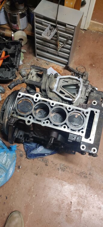

    Itsellä R53, käytännössä kaikki mahdollinen mennyt jossain vaiheessa rikki, ja ruostetta jokapuolella. En ostaisi, jos pitäisi korjata korjaamolla, itse tekemällä säästää rahaa. Toki nämäkin yksilöitä, ja voi olla että jollain toisella vastaavia ongelmia ei ole. Joku 230tkm ajettu nyt. Kuitenkin erittäin hauska ajaa, eikä samalla rahalla saa parempaa autoa (jos korjaamista ei huomioida ). Konehhan on R53 tosi kestävä, toki se ei tarkoita etteikö silti se huoltoa tarvitsisi, tai etteikö siinä voisi ongelmia olla.
  24. >Kuvassa näkyvä GP välijäähdytin on mahdollista ostaa erikseen. Mitähän tää kustantaa? Ei taida oll aihan ilmanen?
  25. minapamina

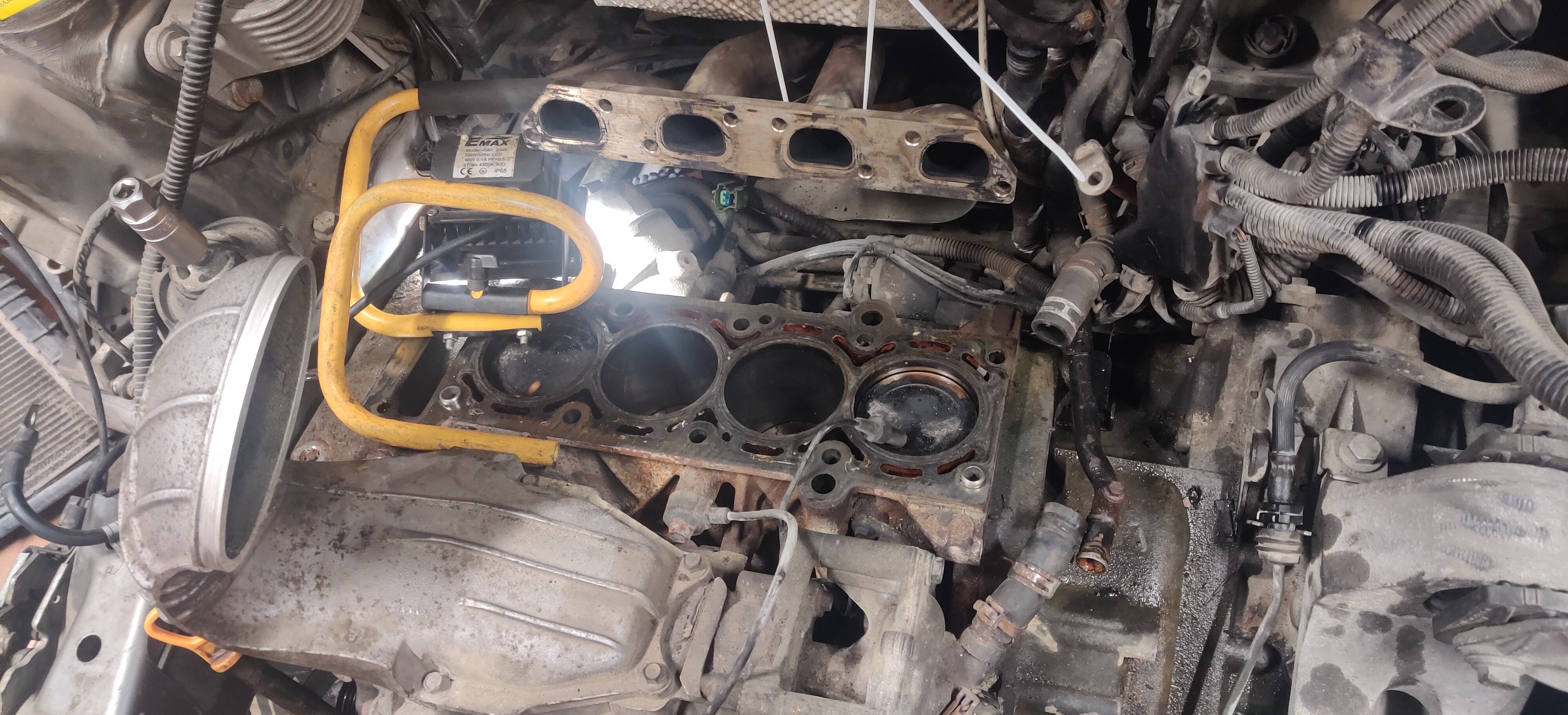

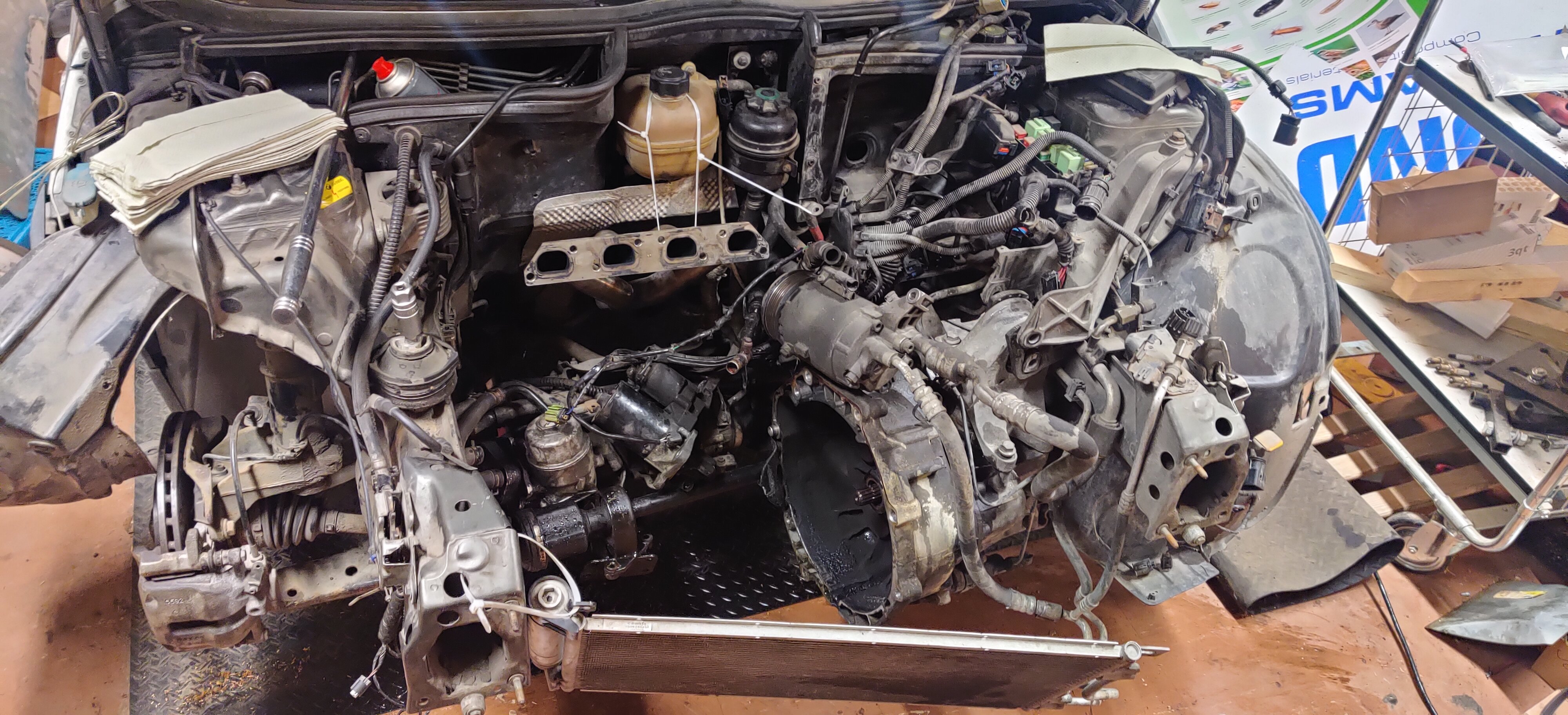

    Koneremontti
    Iso osa tällä foorumilla taitaa tehdä itse, mulla oli R53ssa just kone irti ja yläkerta auki. Onhan siinä hommaa, kun ahdas auto, mutta ei mikään mahdoton homma. Jos konetta ei irrota, selviää yksistäänkin, mutta kannattaa varsinkin ekalla kerralla varata vähän enemmän kuin viikonloppu. Tiivisteet näissä tykkää mennä kaikkialta kovaksi, ja sitten alkaa vuotamaan.
