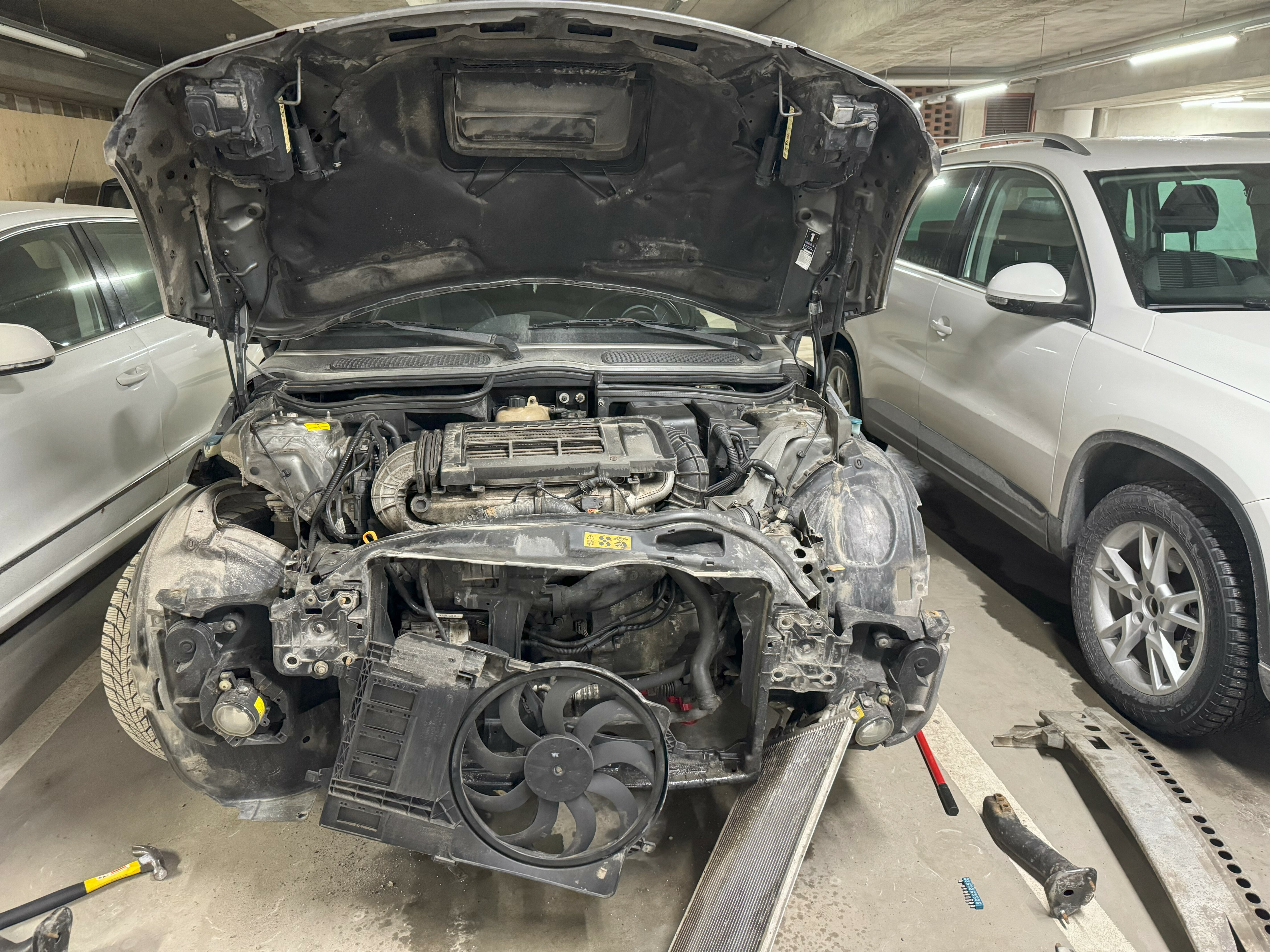

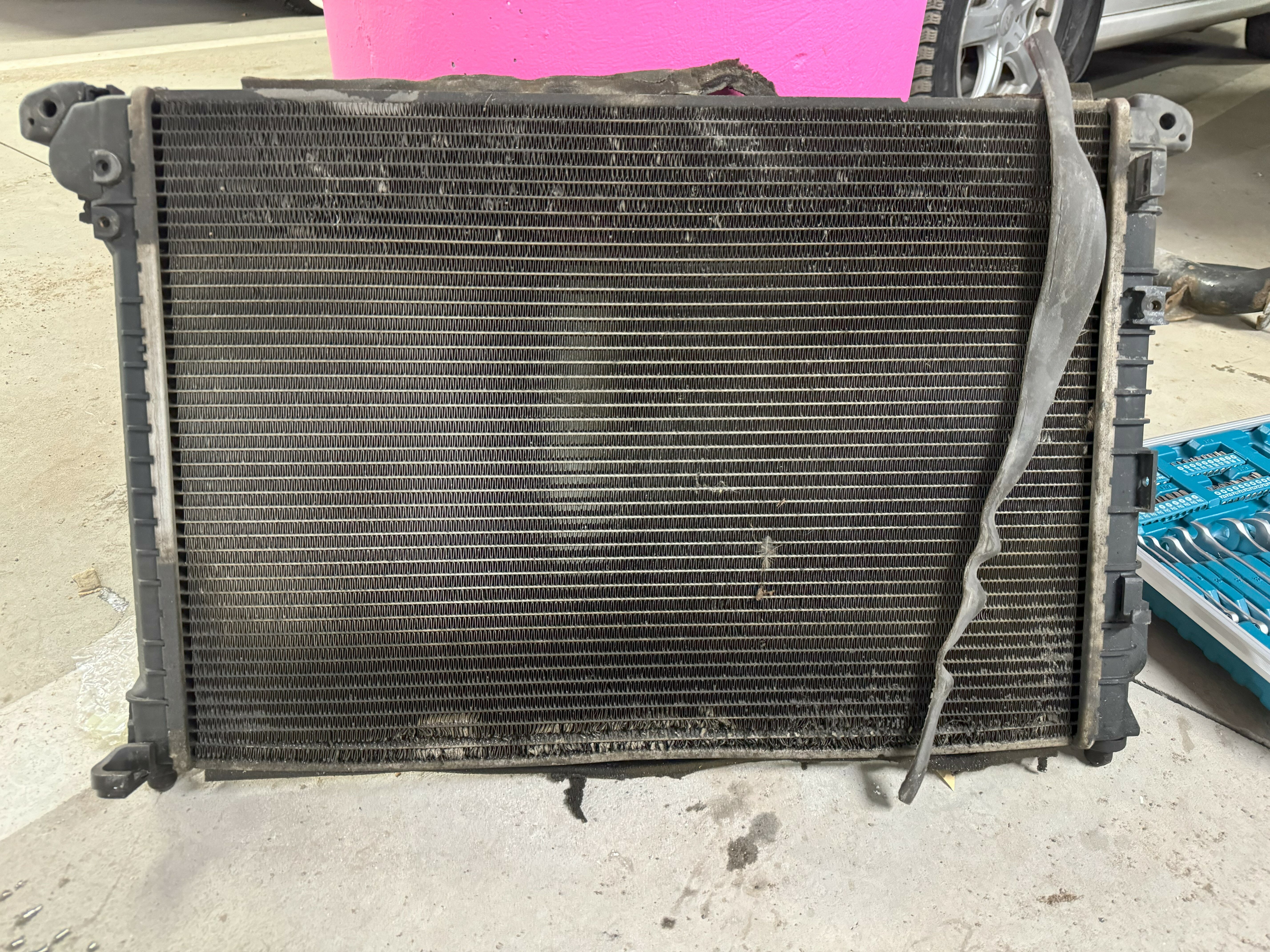

    Kovin on hiljaista, tuli ostettua vakio radi nissenssiltä. Parkkiksella hommaan meni n. 2h siivouksineen, jos pitäisi tehdä uudestaan, varmasti vähemmän. Vanha radi oli ulkoisesti aika hajalla, pari alinta riviä oli selkeästi kaarella, joten varmasti halki ja jotain vuotoa. Radi kanssa käytännössä tyhjä nesteestä. Radin vaihdon jälkeen koeajoa, jonkin verran valkoista savua puski pakoputkesta, toki talvella mini tekee sitä muutenkin. Pitää toivoa, että kannen tiivisteet ei ole menneet rikki rikkinäisen radin kanssa. Lämmöt ei ole nousseet punaiselle, mutta jos lämmöt mitataan nesteestä ja nestettä ei ole, niin eipä ne nousekkaan vaikka kone kävisi kuumana.

    Ja koska projektit on kivoja, niin.. ihmetellyt miksi paisari välillä tyhjä, ilman mitään logiikkaa. Talvella ajoin Espoosta Lahteen ja takaisin, paisari edelleen täynnä. Toisaalta joskus 10min tyhjäkäyntiä, ja paisari tyhjä. Nyt kelien hieman parannuttua ja lämpötilan nousun myötä ongelma pahentunut, ja alkanut vuotaa enemmän ja enemmän nestettä. Veikkasin aluksi jotain nirhaumaa letkussa tai liittimissä, tämä kun oli ongelmana vuosi sitten. Kuitenkin syy selvisi, ja radissa on reikä. Jostain syystä ehkä 15cm pohjasta keskellä kennoa on vuoto, josta nestettä tulee reilusti (ei toki ämpäristä kaatamalla), mutta kuitenkin niin että tiputtaa ihan kohtalaisesti. Mikäs tähän on raadin suositus, netissä OEM radia nissensiltä suositeltiin (https://www.autodoc.co.uk/nissens/1991624) tms. Vissiin isommat aftermarketit ei tuo juurikaan hyötyjä, hintaahan niissä on reilusti enemmän, 2x-3x.
