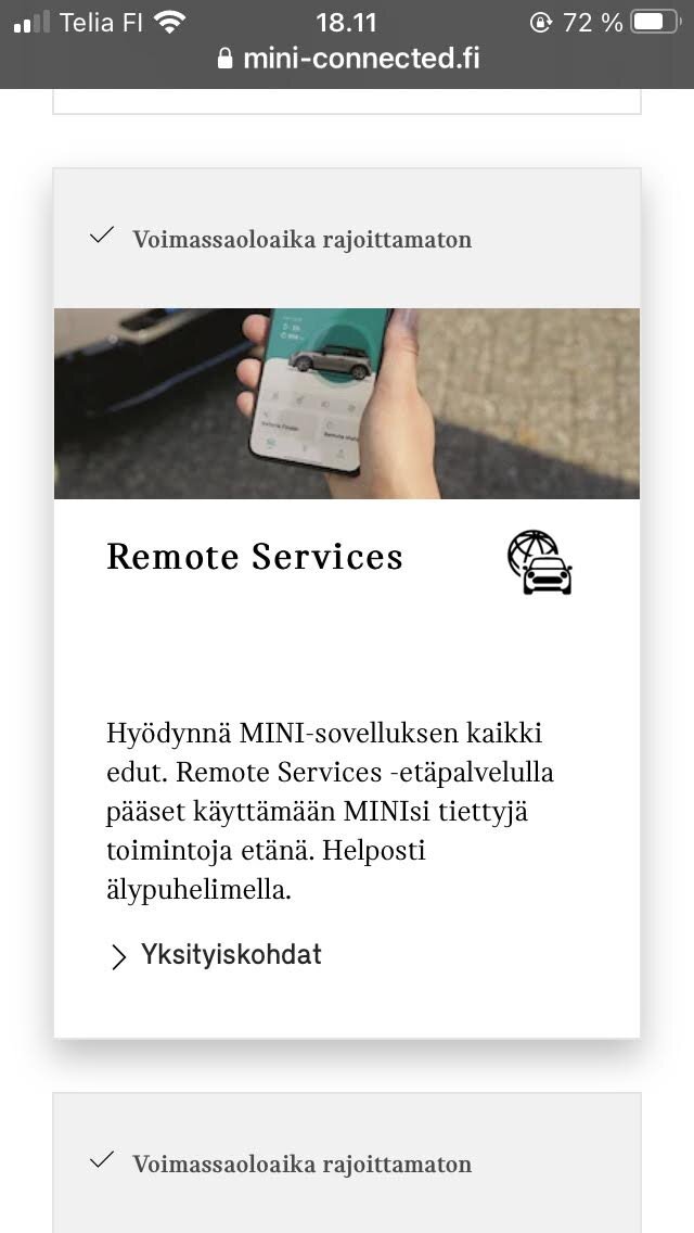

  1. Maanantaina alkoi etätoiminnot taas toimivaan. Tuntuu jopa toimivan rivakammin kuin ennen. Ei ole palvelun tarjoajalta kuulunut mitään... Olisi ollut kiva tietää missä oli vika, mutta pääasia, että homma toimii taas!
  2. Soitin uudestaan Connected-puhelimeen, muuta ei selvinnyt kuin että vikaa selvitellään ja se on siellä palvelimen päässä, eikä yksittäisessä autossa. Sain myös vahvistuksen siihen, että Remote Services on voimassaoloajaltaan rajoittamaton.
  3. Se tieto on peräisin tästä Mini-appistä, en hoksannut varmistaa puhelimessa...
  4. Voimassaoloajan pitäisi olla rajoittamaton. Soitin Mini Connected -palvelunumeroon, siellä kerrottiin, että tällä hetkellä on jokin laajempi ongelma sähkö-ja hybridiautojen etätoimintojen kanssa. Lupasivat lähettää ATK-postilla lisätietoja ja ohjeita.
  5. Kiitos neuvosta, poistin ja asensin pari kertaa, muttei toimi vieläkään...
  6. Osaako kukaan arvata/tietää, miksi iPhonella ei saa enää etätoimintakäskyjä välitettyä autoon? Puhelimeen kyllä päivittyy auton paikka- ja lataustiedot, mutta ilmastointipyyntöön tulee toistuvasti ilmoitus "Jotain meni pieleen". Homma toimi tammikuun ensimmäiselle viikolle asti, sitten olin pari viikkoa reissussa, jonka jälkeen yhteys ei ole toiminut kertaakaan.
