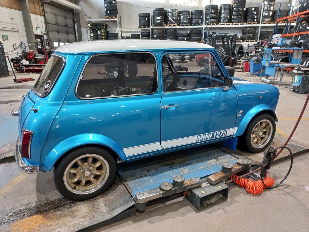

  3. Se olis leimattu ja odottelee työpaikan hallista siirtoa kotitalliin.

  6. Kaasareissa on tyhjäkäynti ja pääsuutin jotka on vaihdettavat. Lisäksi on seoksen säätöruuvi ja tietty neula.Ruikkarille eli kiihdytyspumpulle ei oo vaihdettavaa suutinta, kuten vaikka dellorton tai weberin tuplissa on. Synkkaamisen kanssa ei ollut mitään ongelmaa. Molempiin kaasareihin vaan suuttimet samaa kokoa ja seosruuvit neula ym samoihin säätöihin. Ja tietenkin luisti molemmissa auki yhtä paljon ja vaijerien säätö tietenkin myös. Oli nämä mulla varmaan 10 kertaa irti kun säädin seoksia ja toimivuutta, mutta kaikenkaikkiaan todella hienosti toimivat kaasarit. Tämä FCR on keihinin kaasarista kopioitu malli jota on käytetty pääasiassa krossipyörissä. Jokamiesluokassa huippu 1600cc moottorit tehdään kahdella moottoripyörän kaasarilla. Tehoja parhaista Fiatin Tc:stä otetaan se reilu 180hv. Että aika mukavasti nämä ruokkii. Minikin näillä erittäin herkkä ottamaan kierroksia ja toimii täydellisesti kun oon nyt päässyt jonkun verran ajelemaan ja testaamaan

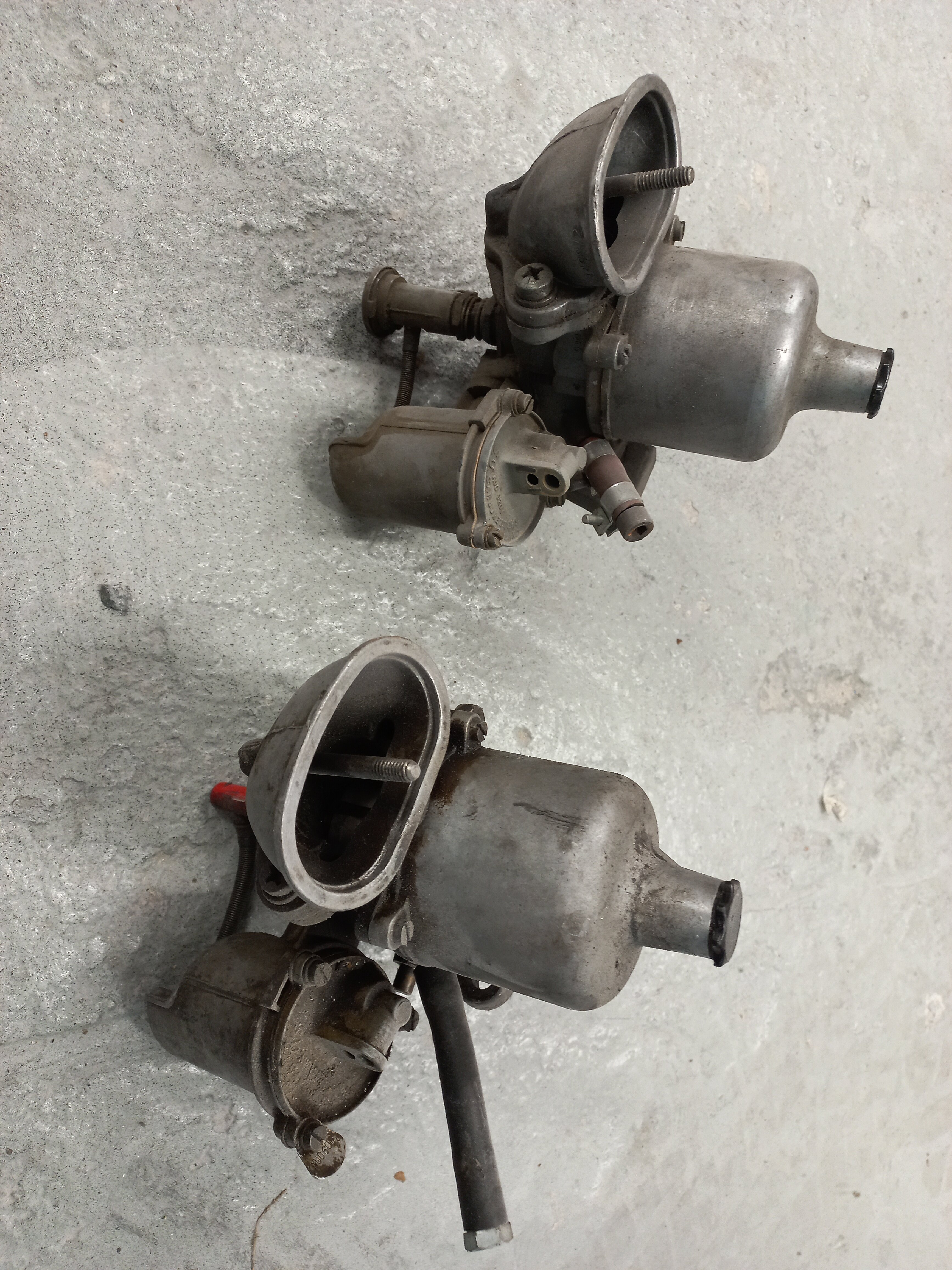

  7. Ehjät ja siistit hakusessa. Tarjoa jos löytyy.
