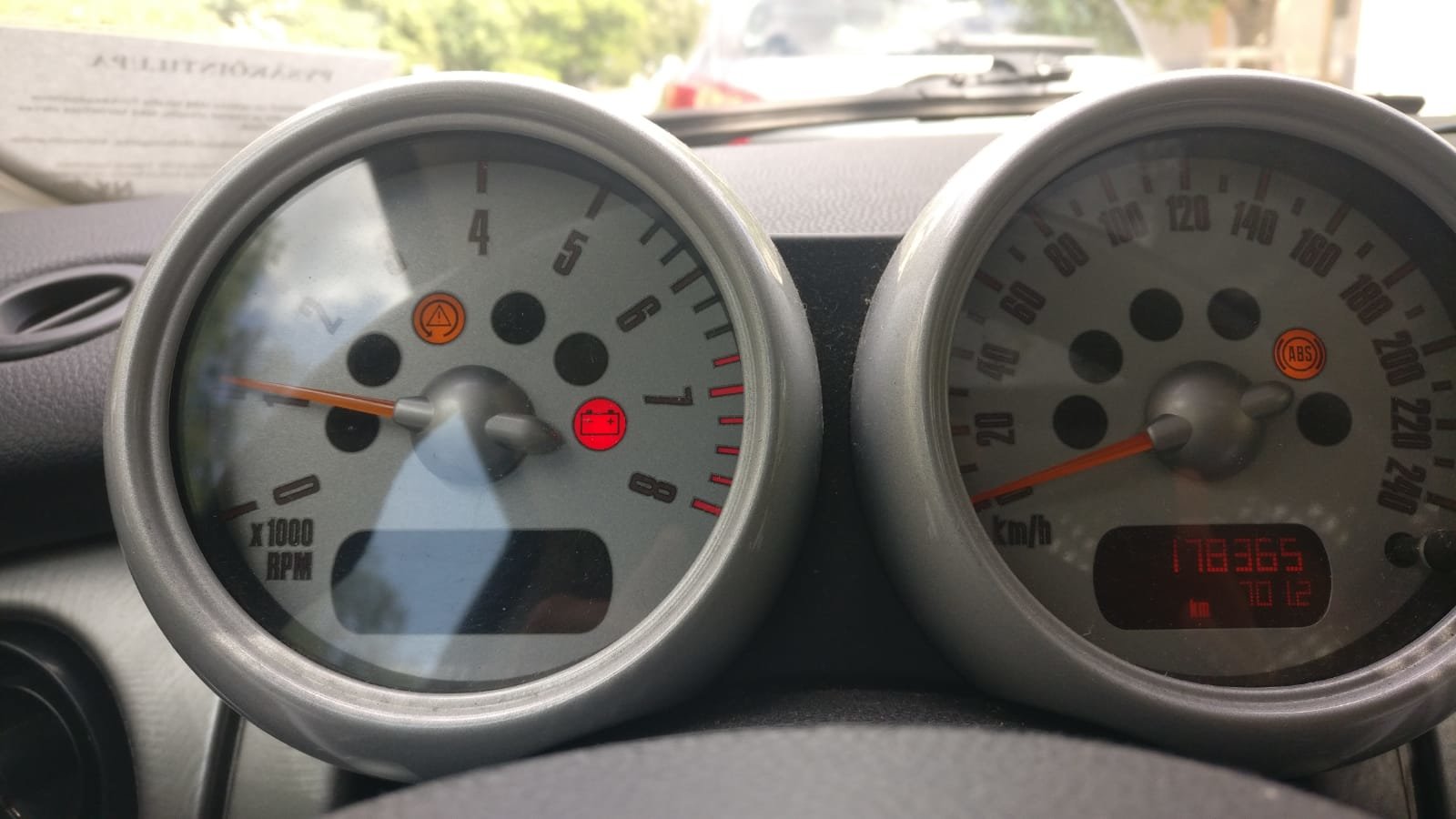

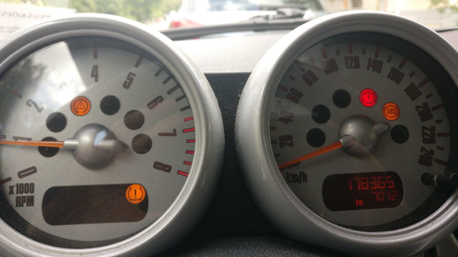

  14. Laturi vaihdettu (olihan varsin ahdas vaihtaa ) ja taas Mini kulkee. Sami
  15. Moi Kiitokset neuvoista Kävin mittaamassa auton ja nollaa näyttää eli laturi vaihtoon ja kovaa ajoa. Sami
  16. Moi Mitäköhän nyt hajos Ministä.Vaimo soitti ja kysy et uskaltaako ajaa vielä. Auto on cooper s vm 03.ajettu n178000. Akku vaihdettu noin puoltoista vuotta sitten. Jännitettä en oo vielä päässy mittaamaan. T:Sami
