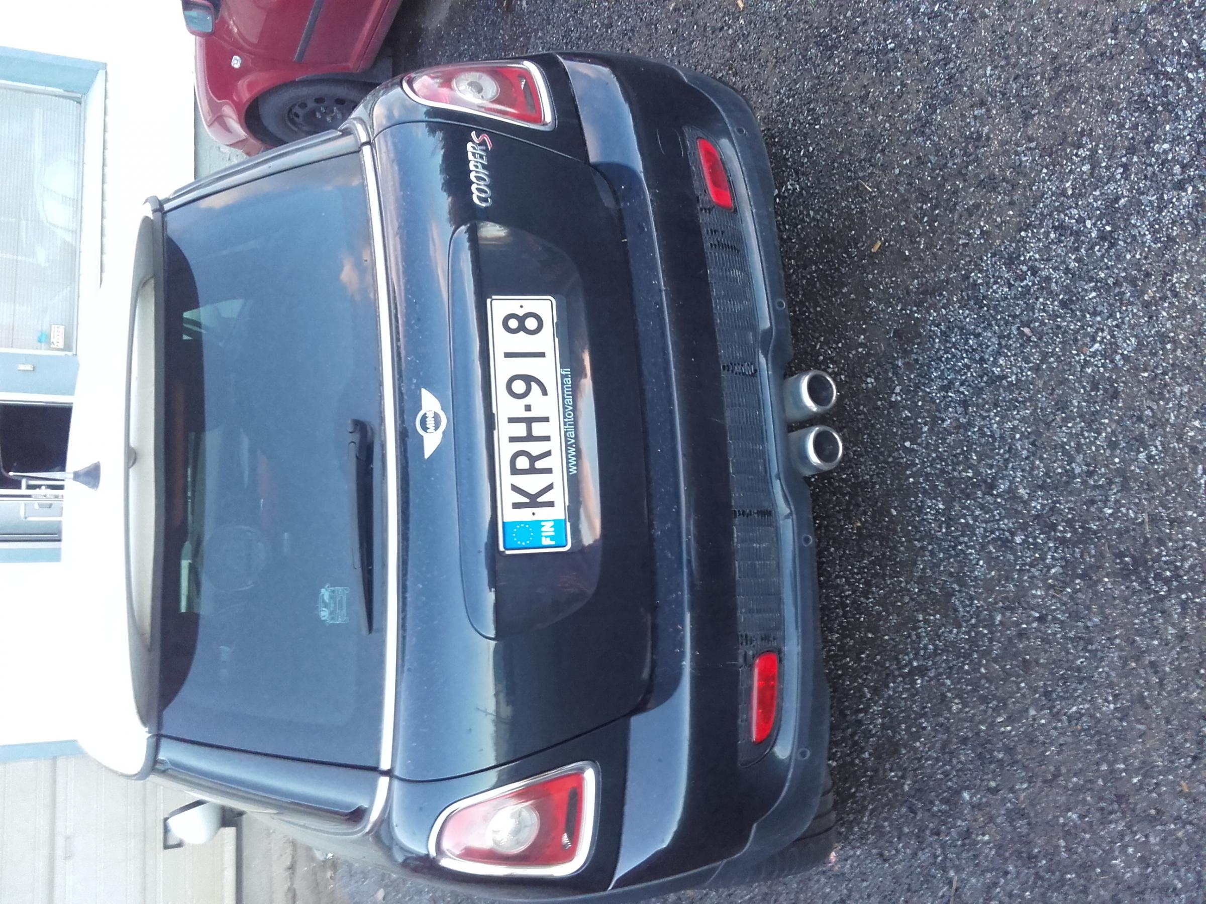

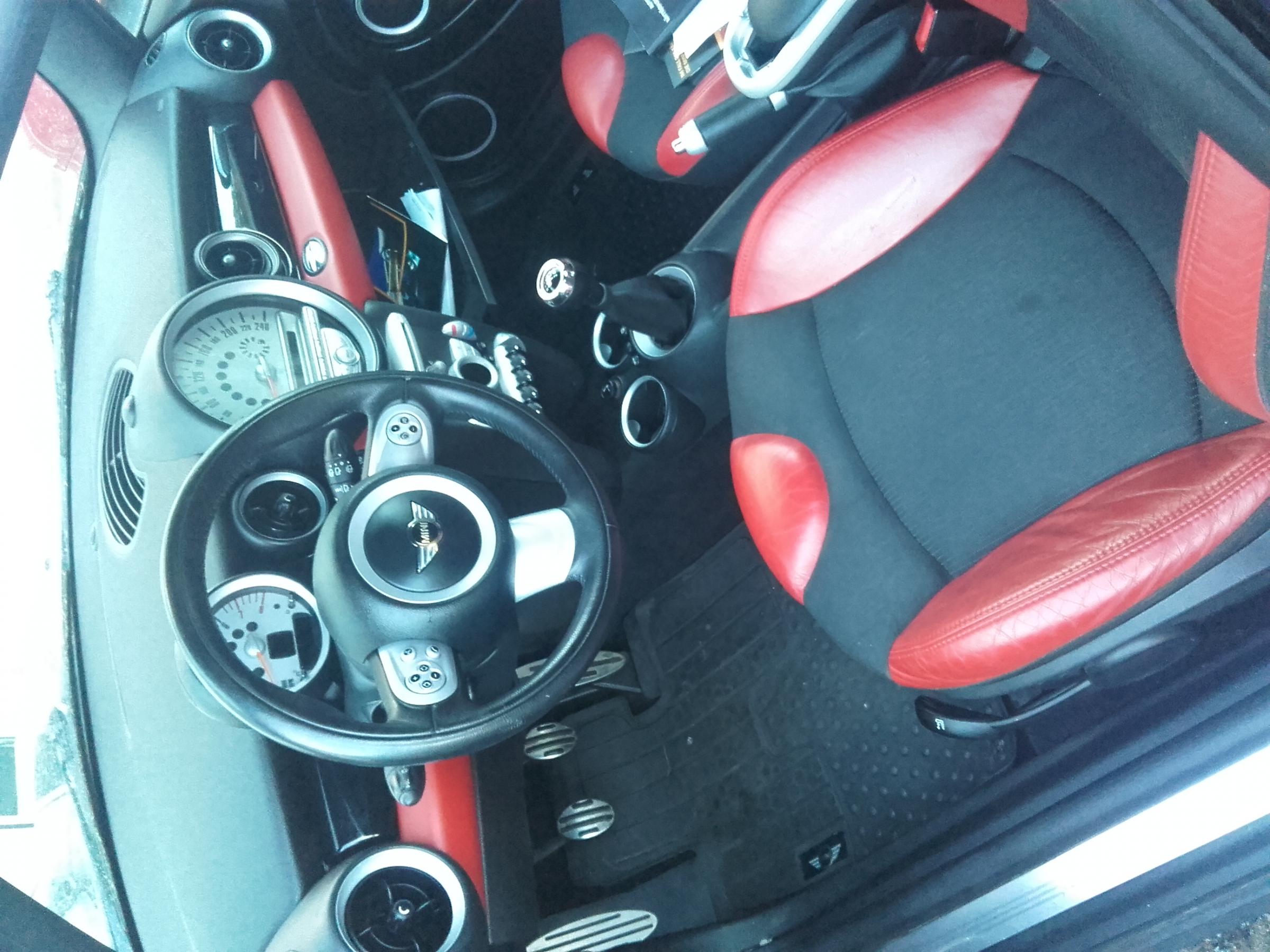

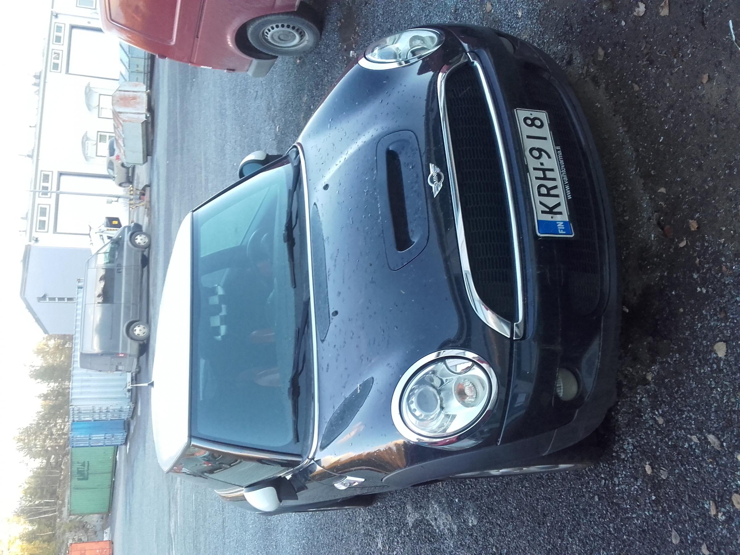

  1. Ajanpuutteessa joudun luopumaan harmittavan hienosta projektista. 2007 R56 1.6T Cooper S konevikainen. Vain 125tkm mittarissa. 128kw. Xenon, nahat, tutkat. Manuaali. Jako mennyt ketjun venyessä ja sitä kautta puristuksia ei ole. Diagnosoitu merkkiliikkeessä, ei ole purettu vielä mitään. MUKAAN OSAT eli tiivistesarja, jakoketjusarja, uusi kytkin- ja paineasetelma SEKÄ erikoistyökalut ajoitukseen. Tarvikkeisiin ja työkaluihin meni tonni autoakaan ei pokkaamalla saanut. Siisti auto. H: 6900eur Tampereella.
