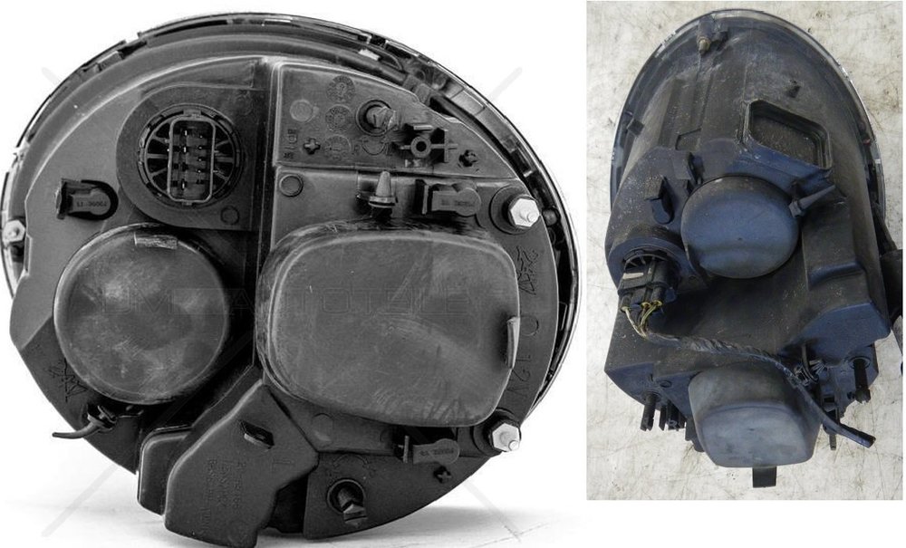

  7. Ok kokeillaan tänään kun irroitusöljy on yön yli vaikuttanut. Ei tarvitse olla käynnissä, virrat ja valot päälle niin korkeussäätö realisoituu. Reiän tein sen mukaan että 63 x 33MM kokoinen soikea koritulppa käy korkiksi. Kuva on porauksen jälkeen, sittemmin leikkasin keskeltä kavennukset veks.
  8. Ahaa, vissiin yritin väärästä kohtaa kun kuvan punaisesta kohtaa yritin nitkuttaa. Keltainen ja punainen osa pitäisi saada toisistaan "irti" liikkeelle? Irroitusöljyä puna-kelta rajakohtaa hitusen suihkuttelinkin.
  9. No niin umpion kylkee kairattu aukko.... ja sormi suussa.... Nyt pitäisi vielä hokata mitä pitää herkistellä jotta säätö toimii? Kun tuosta valkoisesta muovi haarukasta painaa niin umpion sisukalut liikkuu, jokin jousikuorma sillä on vastassa kun pitää painaa ihan kohtuulllisesti. Myös kun laittaa autoon valot ja kääntelee korkeussäätöä koelaulaudassa kuuluu säätömoottorin hurinaa/raksutusta, molemmista umpiosta, vaan vasemman valokuvio kääntyy liikkuu ylös alas. Pitäisikö säätömoottorin akselin (sinisen laatikon kohdalla) liikkua / kiertyä / muuttaa pituuttaan? Se ei ainakaan pihdeillä kääntämällä liiku mihinkään järjellisellä voimalla.
  10. Tattis, nyt selkis.
  11. Ok, kiitos.
  12. Nyt sain umpion irroitettua ja yritin kurkkia polttimoiden aukoista niveltä/säätömoottoria, mutta ei auhennut missä se luuraan. Liitteenä kuvaa - osaisiko joku kohdentaa/ohjeistaa mihin huoltoluukku olisi veistettävä?
  13. OK, pitää tutkailla kun pääsee autolle. Sähköt vissiin myös korkeusliikkeelle tulee samasta liitännästä kuin umpion muillekin toiminnoille - mistähän pinnistä? Voiko toimintaa mitata liittimestä jännitteellä tms?
  14. Omassani ei muistaakseni ole lampunpesimiä, ei pääse nyt tarkistamaan - saksan tuonti on. Mihinköhön kohden huoltoluukku olisi järkevin duunata?
