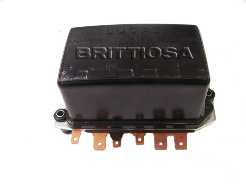

  13. puntti10
    jännitteen säädin
    Mulla on tämmonen säädin. Siinä eri kirjaimilla liuttimet.
  14. Moi. Mulla on minissä vaihtovirta laturi ja ulkoinen jännitteen säädin. Onkohan ihan toimiva kompo? Vaikuttas siltä että laturi on vaihdettu jossakin vaiheessa ja tuo jännitteen säädin on ihan saman näköinen kuin tasavirta laturin kanssa. Pikkasen meinaa palaa käret.
