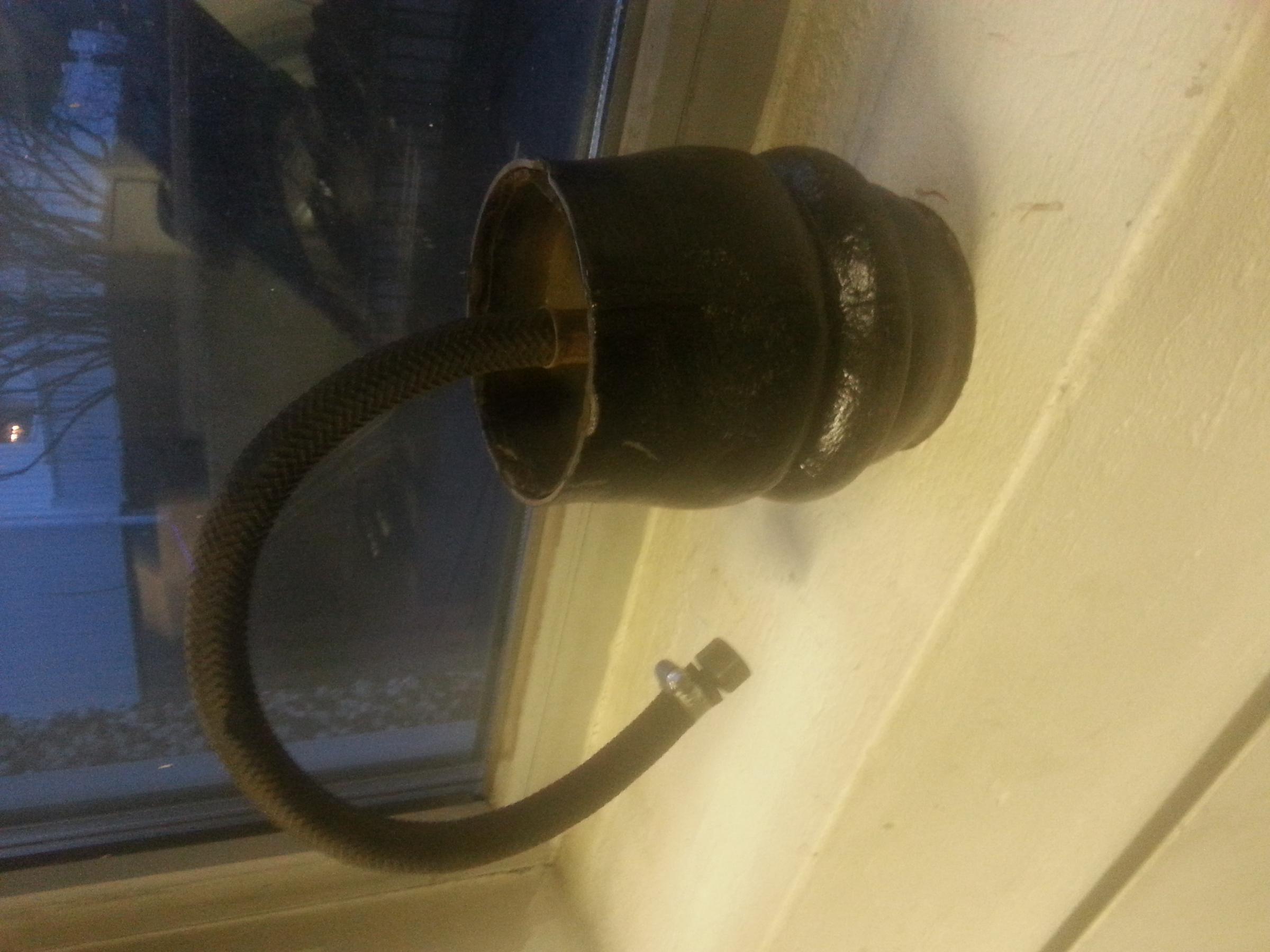

    En tiedä tosta osasta muuta ku sen että ehjänä sen täältä foorumilta joskus ostin. Ja tuon klemmarivirityksen saa missä tahansa hydrauliliikkeessä vaihdettua asianmukaiseen prässiliitokseen eikä maksa montaa euroa.
  3. Myyn tarpeettomaksi jääneen joustinpussin. Ostin tämän joskus Austin Miniin vm. 67, kun siitä oli vasen etukulma painuksissa. Mutta auto tuli myytyä ennen osan vaihtamista. Hintaa en osaa oikein määritellä, joten tarjoa omantunnon mukaan jotain järkevää summaa niin eiköhän osa vaihda omistajaa. YV tai 040-823 85 84 tai teepee_@suomi24.fi

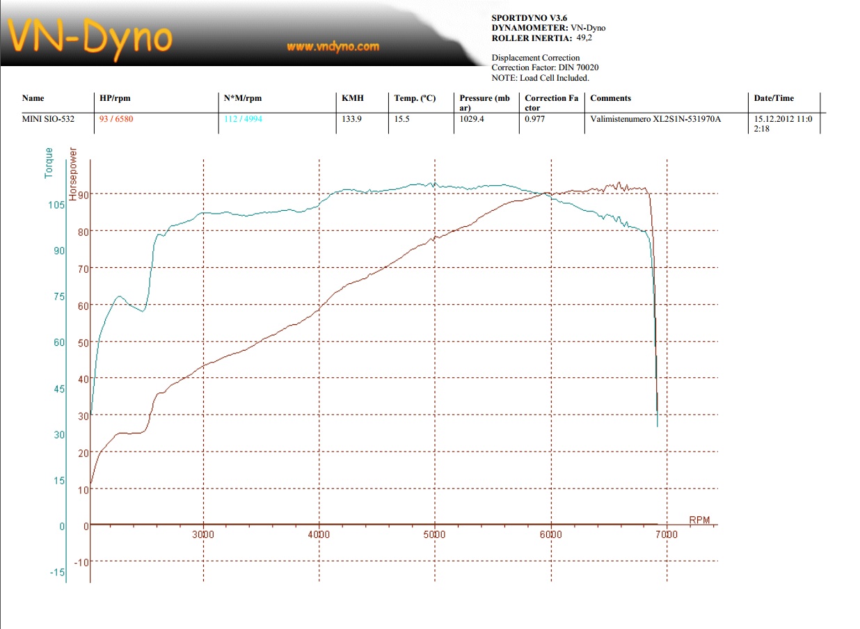

    Mulla on mk2 boxi eli lastu vois kelvata, jos edullisesti saa :) Montakos rahaa sä siitä haluaisit vaihdossa? Ja onko tosta käytännössä oikeesti jotain hyötyä? Koostevideo projektista: Ja tässä dynolappuja. Se oliki 96hp eikä 97hp :D

    Juu voin laittaa tänään näkyville. Tosin lappu otettiin vain vedosta missä irtosi 93hp @ 6500rpm. Mutta jos siitä jotain iloa on niin hyvä :) Tein myös pienen koostevideon projektista. Laitan siitäkin linkin tänne tänään.

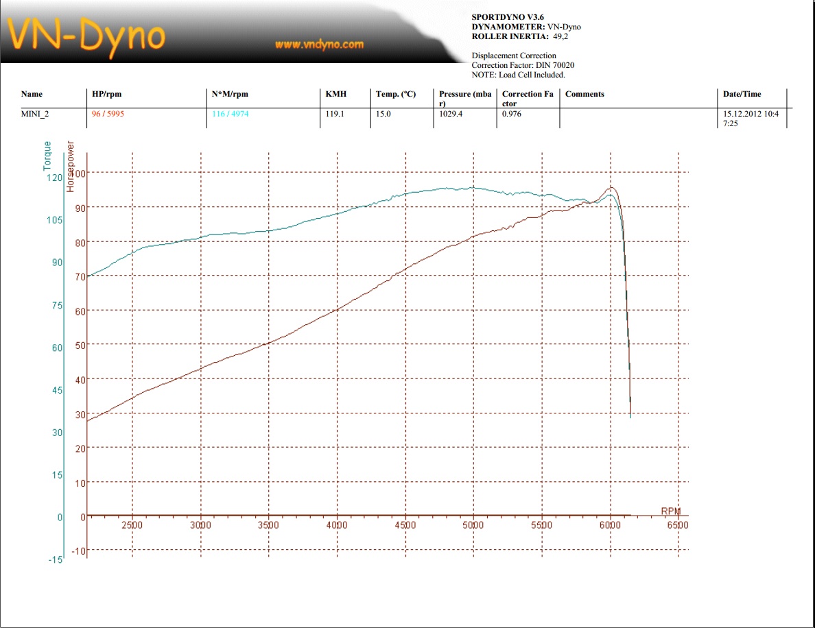

    Joo, hyvin pörisee! Dynossa ei saatu ihan parhaita lukemia mitattua, ku pyöränkulmat on pielessä niin haki rajusti vasemmalle rullien päällä. Siitä tuli vähä tehohäviötä mittaukseen. Mutta kyllä sielä se tehtaan lupaama 101hp varmasti on, koska paras veto saatiin mitattua 97hp@6000rpm ja 116nm@5000rpm. Mitään ei edes hajonnu eli kaikin puolin onnistunut päivä :) Nyt ku vaan tosiaan tulis jo se kevät et pääsis tien päälle. Nuo semi slicksit oli melko liukkaat lumella. Naapurit sai vartin verran kuunnella suzukin suloisia pörinöitä, ku en meinannu saada koko autoa edes talliin, vaikka piha on lähes tasanen :D

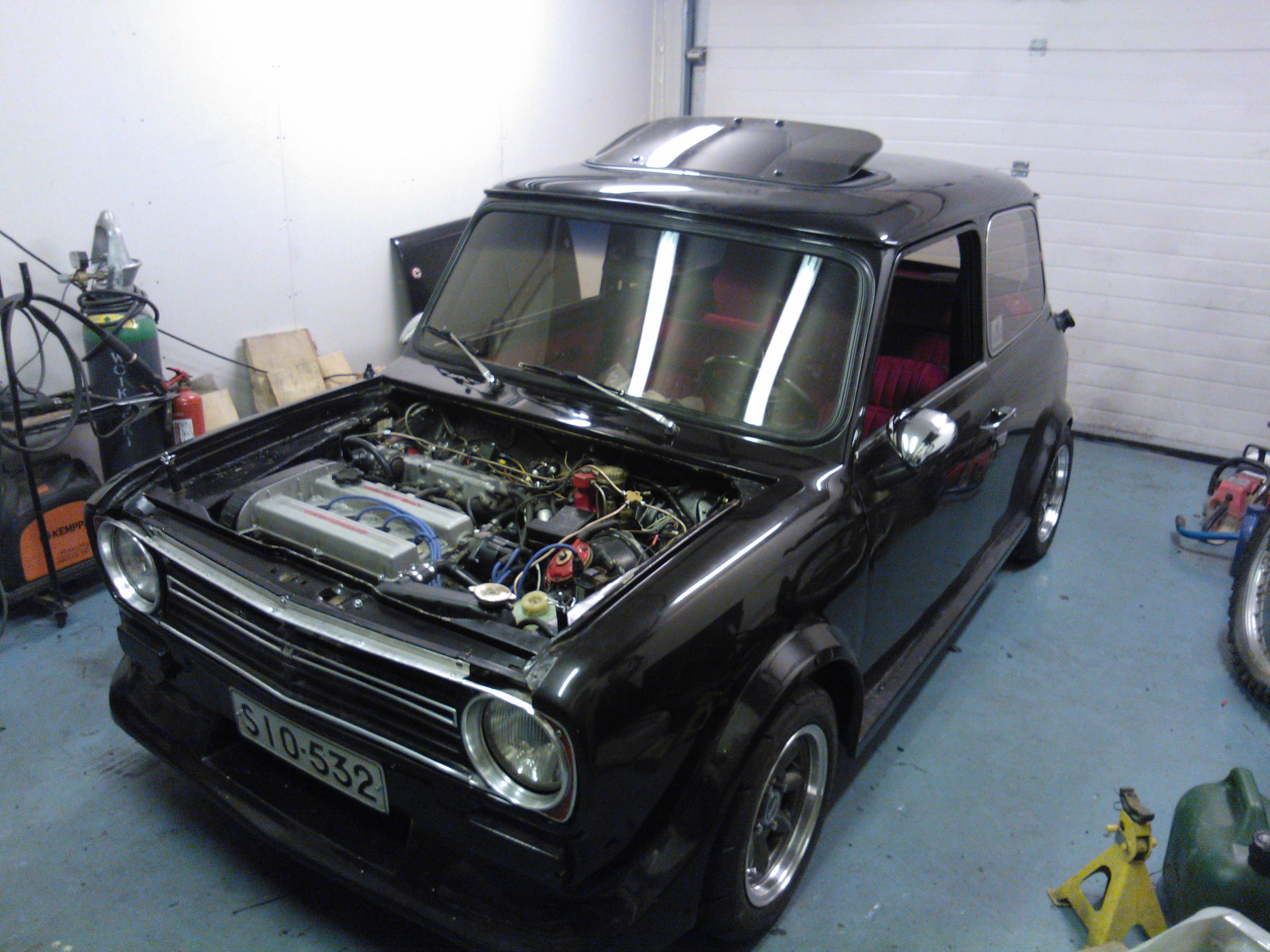

    Tänään kaveri viel keskittyy vilkkujen ja takavalojen sähkövikoihin ja huomenna aamupäivällä on varattu aika tehonmittaukseen. Näkee sit onko koneessa vielä tehtaan ilmoittamat tehot tallessa :) ...ja että kestääkö esim vetarit rasitusta. Tähän asti en oo muutaku ajanu metrin eteen ja taakse tallissa. Kuva eilis illalta. Ei mikään kauneuskilpailun voittaja konehuoneen puolelta, mutta eipä se ollu tarkoituskaan.

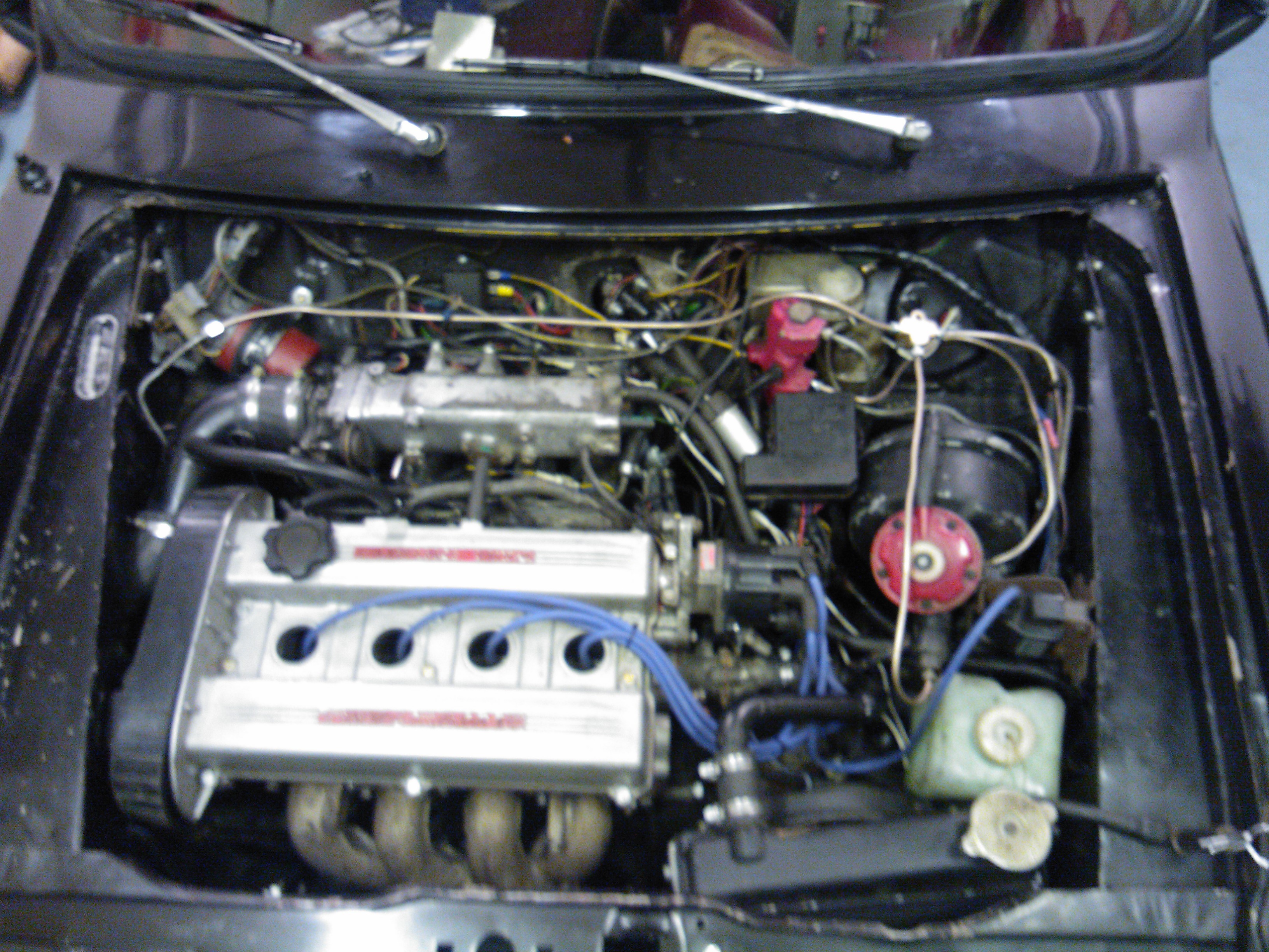

    Sähköt periaatteessa valmiina. Seuraavaks sais kokeilla käyntiin niin näkee jos jotain on vielä pielessä. Pitää vähä rakennella vielä kuitenki kaikennäköstä ennen starttiyritystä. Uusia kuvia:
