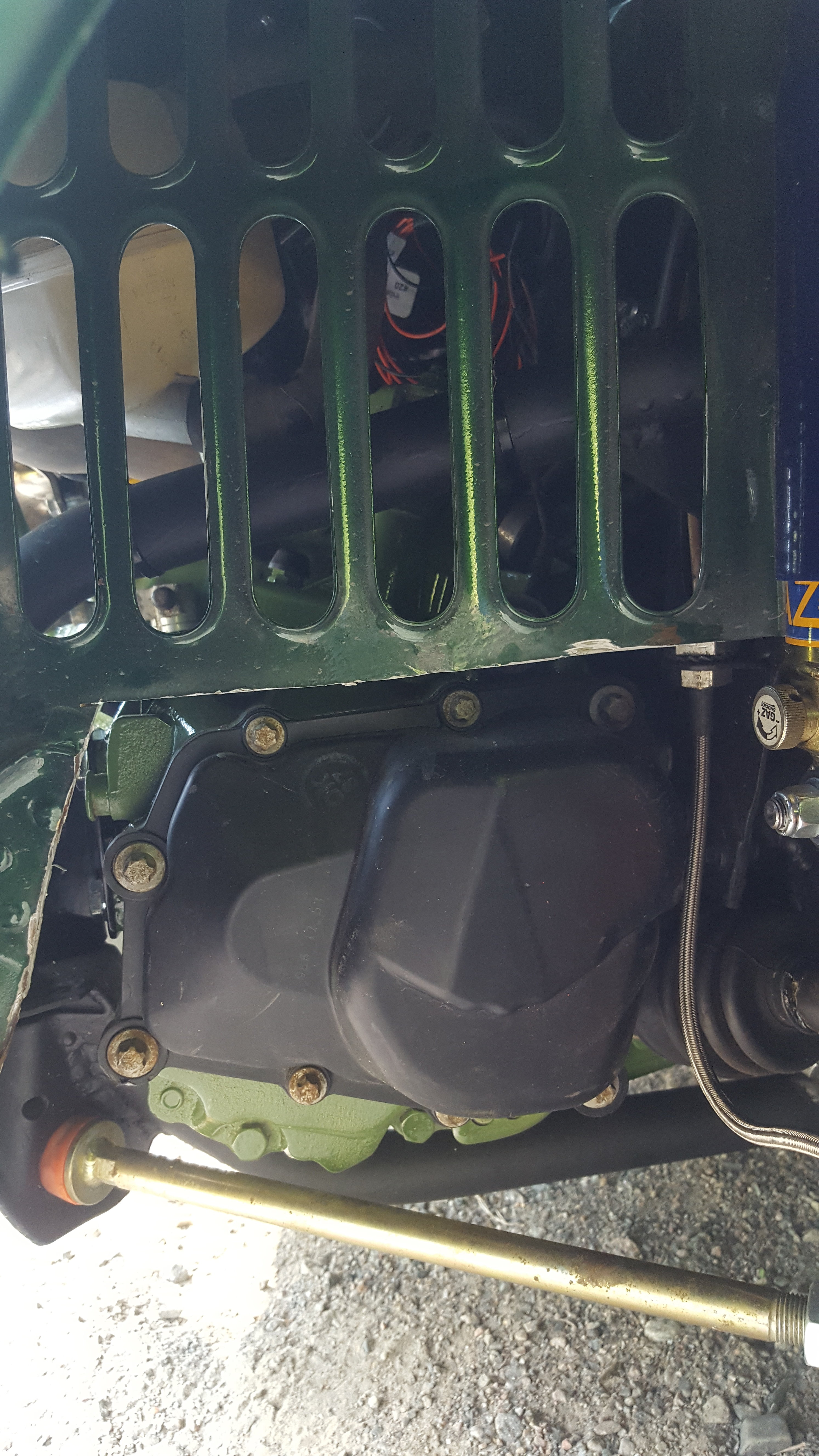

    Joo, se oli yksi lähtökohta moottori valintaan että pilkotaan koppaa mahdollisimman vähän. Tuossa pari kuvaa minkä verran on tarvinnut tehdä tilaa. Maskia tuotu 10mm eteenpäin pakosarjan takia. Saas nähdä tarviiko tehdä syylärille tilaa kun sitä alkaa sovitteleen. ilman tehostajaa lähdetään katsataan, katsurin mielestä ei pitäisi olla ongelma kun on esittää dokumenttia jarruvoimasta ja tarvittavasta poljinvoimasta. Plan B on että etsitään etäservolle paikka jostain.

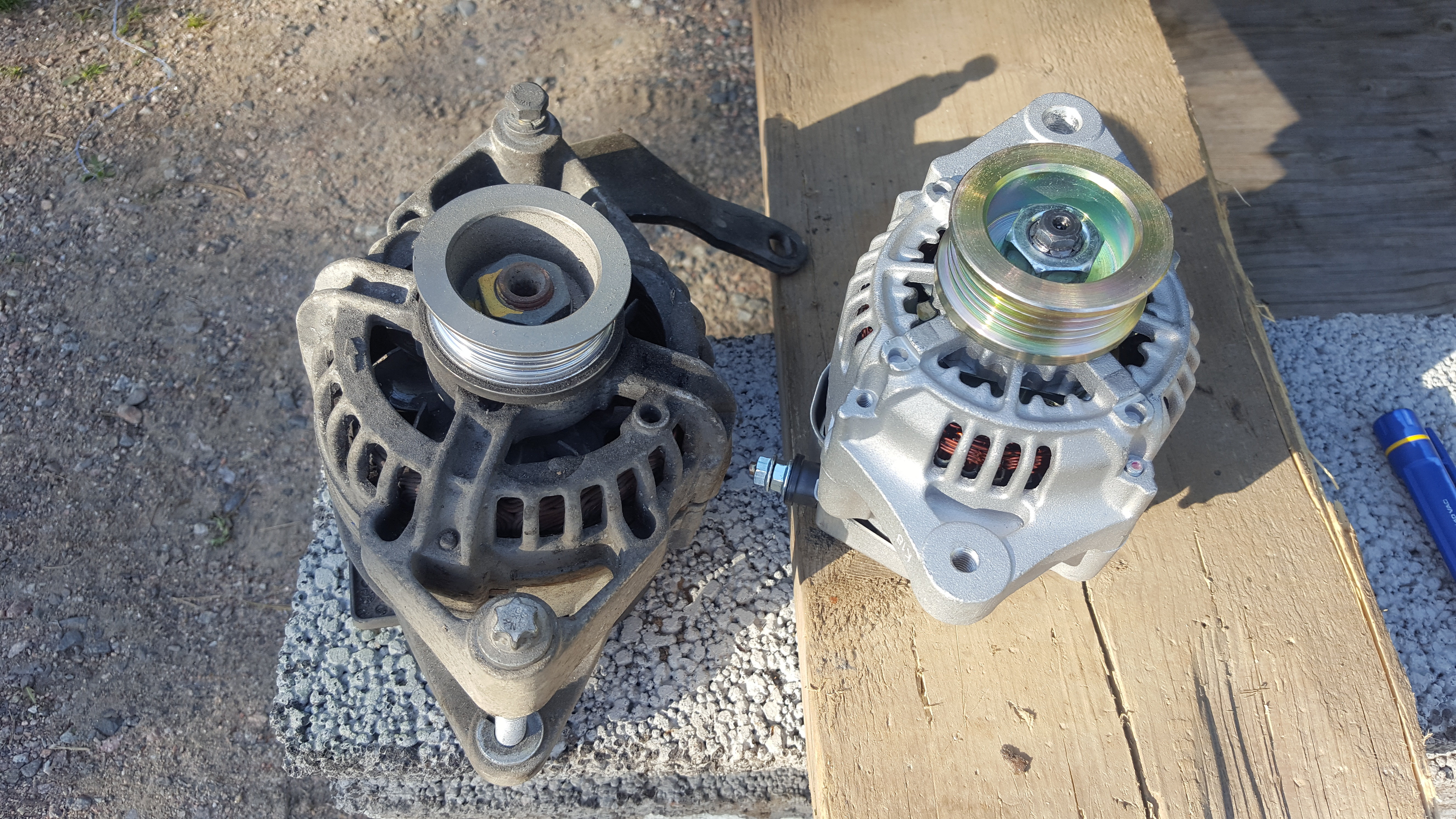

    Pitkästä aikaa taas pieni päivitys pläjäys. Etukelkan maalaus. Johtosarjan tekoa. Bensapumppu paikalleen. Pakoputkiston hankinta. Moottoria vähä nätimmäksi. Laturin vaihto pienempään. Imusarjan rakentelua. Se käy sittenkin. 20190726_191853.mp4 Vielä kun rakentaa syylärin, niin alkaa oleen ajo kunnossa.

    Joo, apparinpuoleista 20cm, ja kuskinpuoleista reilu 10cm

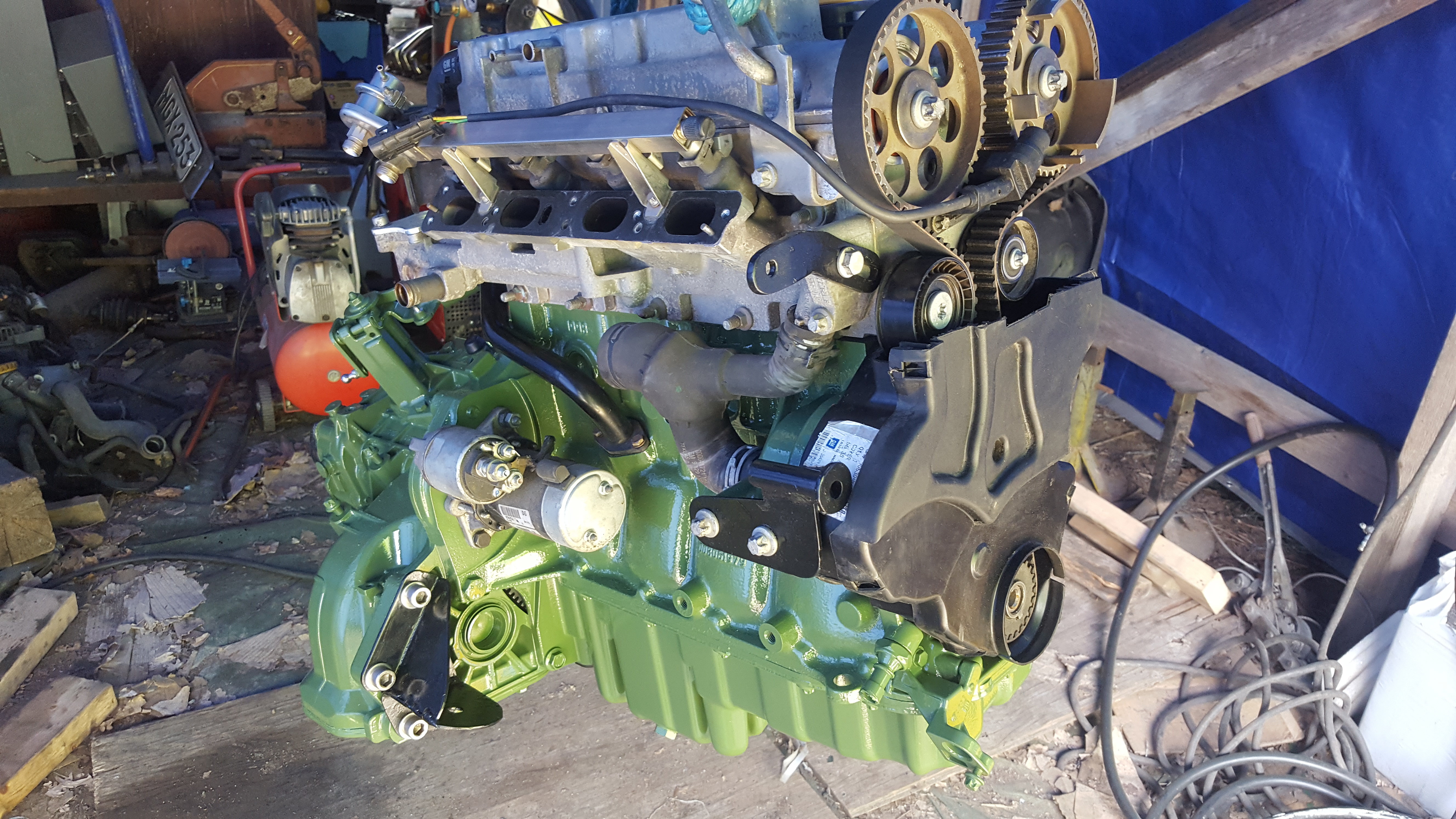

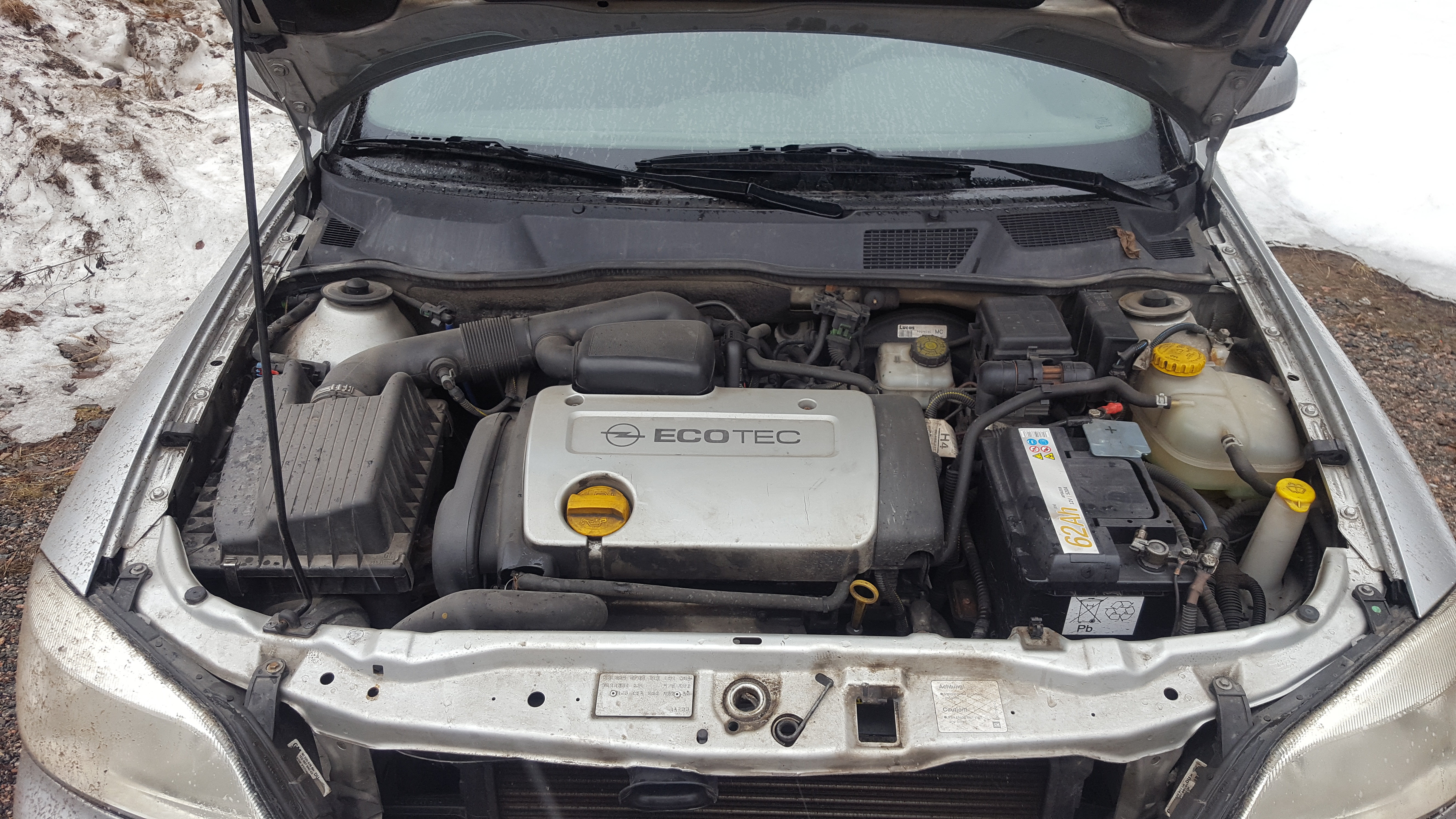

    Pientä päivitystä Miniin, Laitetaan moottori vaihtoon. Moottori G Astrasta 1.6 16v ecoteko. Vaihteisto 2010 J astrasta. Samoin vaihdekeppi. Vaihteiston sovittelua. Moottorin sovittelua. Jarrujen päivitystä.

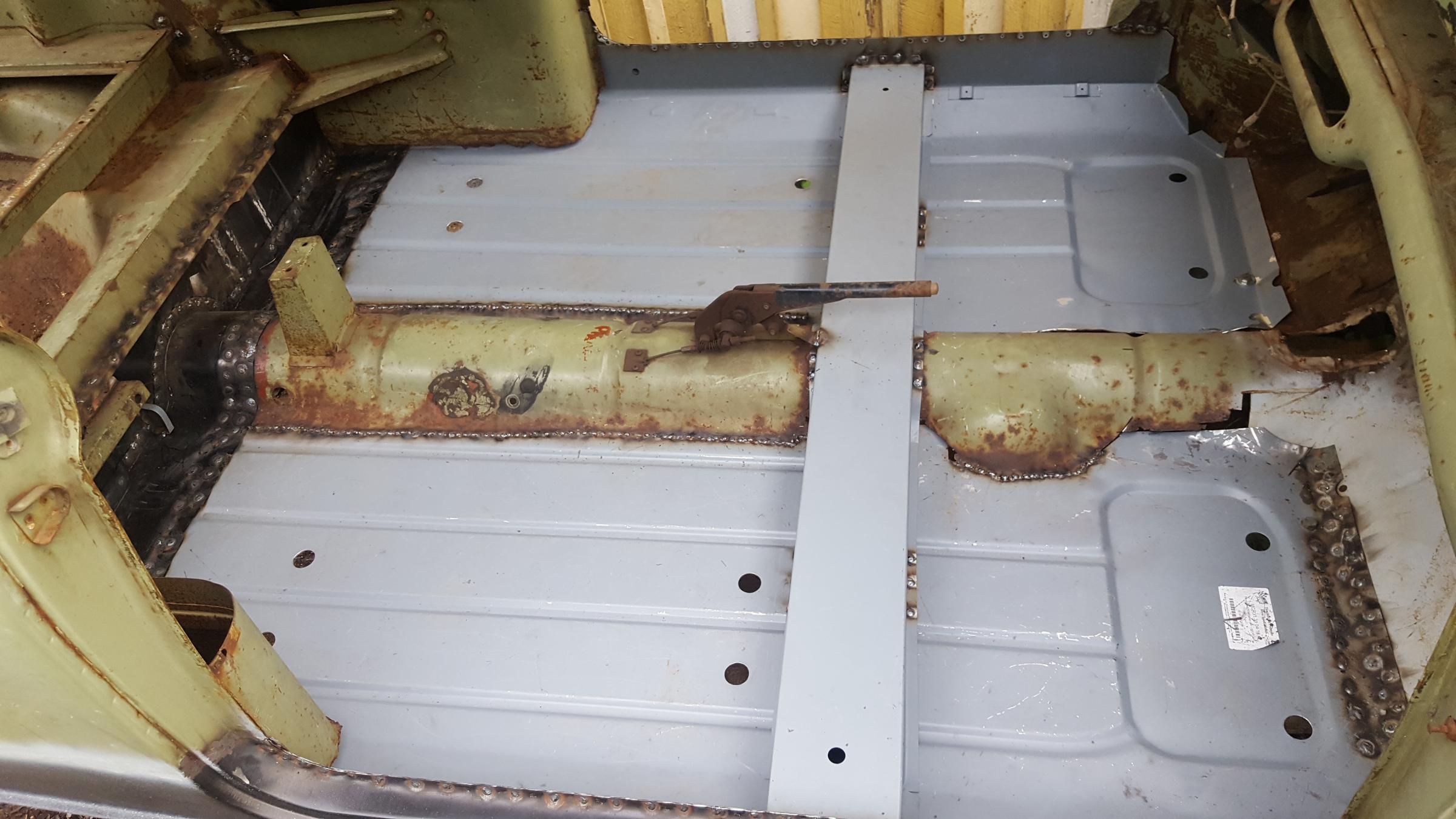

    Joo, yllätyin itsekkin laadusta, pellit on Minisportin MCR osia ja sanovat niiden olevan omaa tuotantoa. Pelti on hyvä laatuista 1.0mm tai 0.9mm vahvuista ja mitat sekä prässäykset piti hyvin paikkansa, sai sopimaan aika pienellä säädöllä. Ja noissa oli vielä jarru-ja polttoaine putkien kannakkeet valmiiksi pistehitsattu, samoin sivu jäykkärit mitkä on vanissa sivutaskujen pohjalla oli valmiiksi hitsattukiinni ja ne oli paksumpaa peltiä 1.2mm.

    Vihdoinkin pääsi jatkamaan kunnostamista, tilasin minisportilta lattiapellit 19 kesäkuuta ja tulivat 26 elokuuta.
