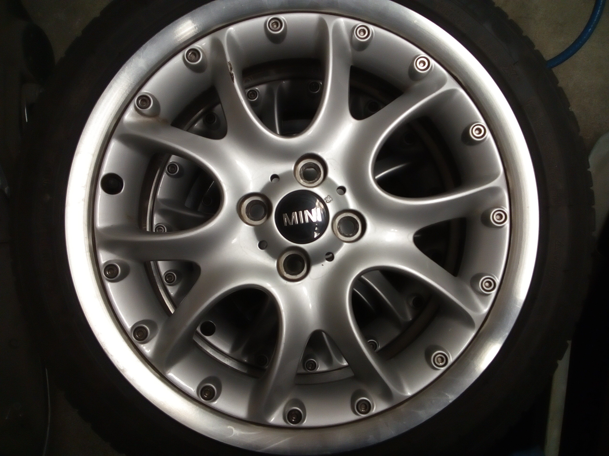

  21. Myynnissä olisi siis 17" mini web spoke vanteet michelinin renkailla. Vanteet ovat hyvinkin hyvässä kunnossa ja renkaissakin on pintaa jäljellä. Kuvia ei juuri nyt ole mutta jos joku kiinnostuu, niin saa kuvia kysymällä. Hintaakaan en ole miettinyt mutta siitä voi sitten neuvotella
