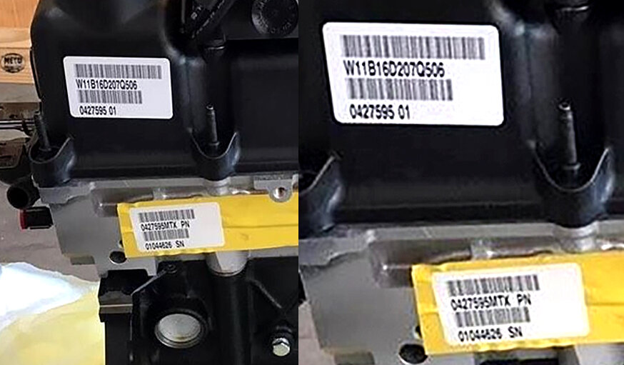

  9. Moottori alkaa olemaan irti ja Saksasta mötikkä lähtenyt liikkeille. MINI R53 / Motor neu W11B16A / 163 170 PS 11000430232 W11B16A 2004-07 / 2006-09 https://www.proxyparts.de/autoersatzteilvorrat/teil/motorcode/w11b16/ersatzteil/motor/ersatzteilid/17845026/ The engine was manufactured much later, we think around 2010 or 2011, that's what they told us. Is not old stock. Miniparts24

  12. Kumman tilaan? W11B16 D 2004.07 - 2007.11 https://tornau-motoren.de/en/NEW-Partial-engine-closed-with-engine-control-for/p/detail/10023211 W11B16 A 2004-07 / 2006-09 https://www.proxyparts.de/autoersatzteilvorrat/teil/motorcode/w11b16/ersatzteil/motor/ersatzteilid/17845026/ Tässä mukana: Oil filter housing with oil cooler
  13. Kokemuksia: https://www.proxyparts.de https://tornau-motoren.de/de/
