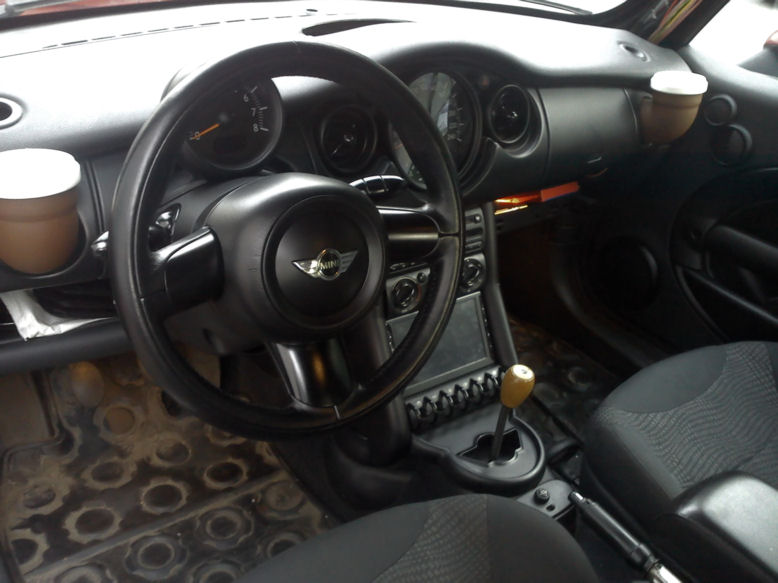

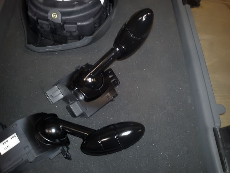

    nyt on black editionia.. x) musta ratti vihdoin ja viimein, kyllä antaa ilmeen sisätiloille. ehkä hienoin muutos mitä nyt on tullut tehtyä tähän autoon.. tai ehkä se ratti ei yksinään olisi niin ihmeellinen mut nyt kun kaikki muukin on saman väristä ja henkistä nii nii.. ?? en tiedä.. mut kannatti tehdä. nyt on siitä minin omasta hopeasta väristä päästy lopullisesti, maalasin samalla ne viiksikatkaisijat ja täytin ne 'lovet' niin että niistä päistä tuli tasaiset. tuli aika kliinin näköiset kun lähti kaikki ylimääräinen, ne merkinnät mukaan lukien ::) maalasin myös ne rattiakselin ympärillä olevat muovit, pisti jotenkin silmään kun olivat heti siinä, mustan ratin ja viiksien ympäröimänä. nyt ei puutu enää ku gp:n hienot jakkarat ^-^

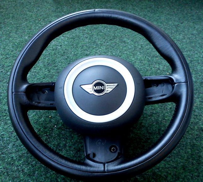

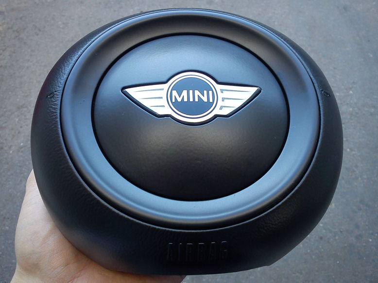

    haa.. tänään kävin hakee tullipostista turvatyynyn! ei maksanu ku 150 euroa rahtien kanssa ja vaikuttaa sopivan, ainoo vaa et tyynyn piti olla täydellinen mut siitä hieman 'repsottaa' sivusta se merkki siinä keskellä :D ei kukaan oo vaihtanu sellaista omaan rattiin?? ajattelin jos sen repäisis irti, suoristaisi ja liimaisi takas kiinni. tyyny pitää vielä maalata/värjätä mustaksi, keskiön jätän varmaan maalamatta, se on melko tumma ja sit siinä on vielä haittana se repsottava logo. nii ja ne viikset.. täytyy päättää mitä niille tekee. kellosta sen verran tai lähinnä siitä kojelaudasta.. on melko ahdasta, varsinki ihan siinä tuulilasin edessä, missä olisi otollisin paikka. pitää leikata siitä muovista pala pois ennen kuin näkee mahtuuko se kello sinne vai ei. on vaan melko näkyvä paikka ja sit kun se ei sinne mahdukkaan. tai sit ottaa se kojelauta kokonaan irti. se olisi mukava homma x) sitten se etummainen muovi joka on sillä keinonahalla päällystetty, se saattaisi olla helpompi, siitäkin pitää leikata se ritilä siitä päältä ja sen alta hieman sitä ilmakanavaa, ja siltikin pitäisi tehdä vielä sellainen korotuspala, muuten se kello näyttäisi liikaa yläviistoon. ton kellon kanssa menee varmaan vielä enenmmän aikaa kuin sen hyllyn kaa :))

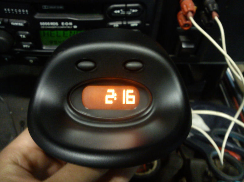

    ei mahtunut kokonaan sisälle.. tässä näkyy toinen napeista(punainen) mahtuivat juuri ja juuri tuon kotelon ulkopuolelle mörkö design 8)

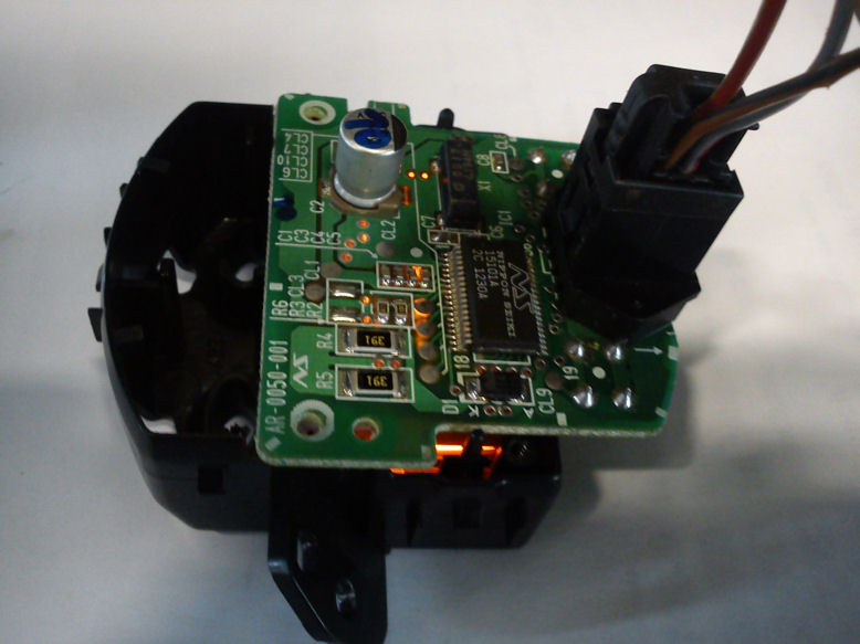

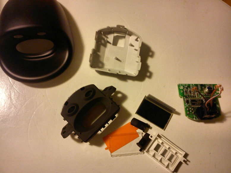

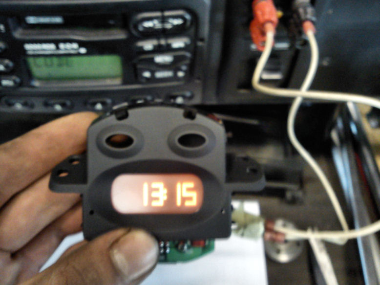

    joskus oli juttua siitä minin kellosta mikä roikkuu katossa ja kellon näytön kääntämisestä ylösalaisin.. hyllyn takiahan sitä ei saa enää ylös koska se olisi taustapeilin edessä, sen takia tuli ajatus laittaa se jonnekkin muualle, koska kello on kuitenkin melko tarpeellinen lisävaruste. varteenotettavin paikka oli omasta mielestäni kojelaudan päällä, keskellä.. lisäksi kello näyttää kuin mörön naamalta kun se on väärinpäin, se huomasin jo silloin kun piti se kattoverhoilu maalata ja pidin sitä hienona yksityiskohtana :p kojelaudasta en tiedä, et saako sitä sinne mut kellosta sai ainakin näytön käännettyä. ei siitä yhtä hienoa tullut kuin mitä se alunperin oli tai oikeastaan miltä se näytti, kompaktilta.. mut ajaa asian. ja jos sen kojelaudan alta vielä löytyisi tilaa minne sen upottaa nii sitten sillä on vielä vähemmän merkitystä. kun kelloa kädessä pyöritteli nii vaikutti melko iisiltä toimenpiteeltä, pari ruuvia auki ja 'koneisto' ympäri.. okei ruuvit lähti ja koneiston pyöräytin ympäri mut eihän niitä enää sen jälkeen saanu millään kiinni paitsi jollain tuulilasiliimalla. noh piti levittää kaikki ja aloittaa alusta.. lopulta siitä tuli sellainen, korotetulla näytöllä oleva, piirilevy puoliksi ulkona, vaikkin omilla ruuveilla ja omiin ruuvinreikiin kiinnitettynä x) ja 'silmätön' ts.piirilevyn käännyttyä myös napit h ja min siirtyivät, näin ollen 'silmäkuopat' jäi ilman silmiä tai silmät jäi mut jos niitä sormella tökkisi mitään ei tapahtuisi. napit ovat kuitenkin vielä käytettävissä, ensin on vaan selvitettävä kojelauta et tietää millanen patentti niille pitää kehitellä.

    siinä vielä jotain kuvaa.. melkoinen piece of art :p

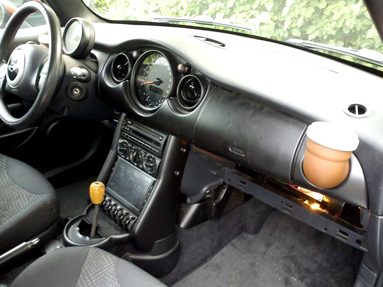

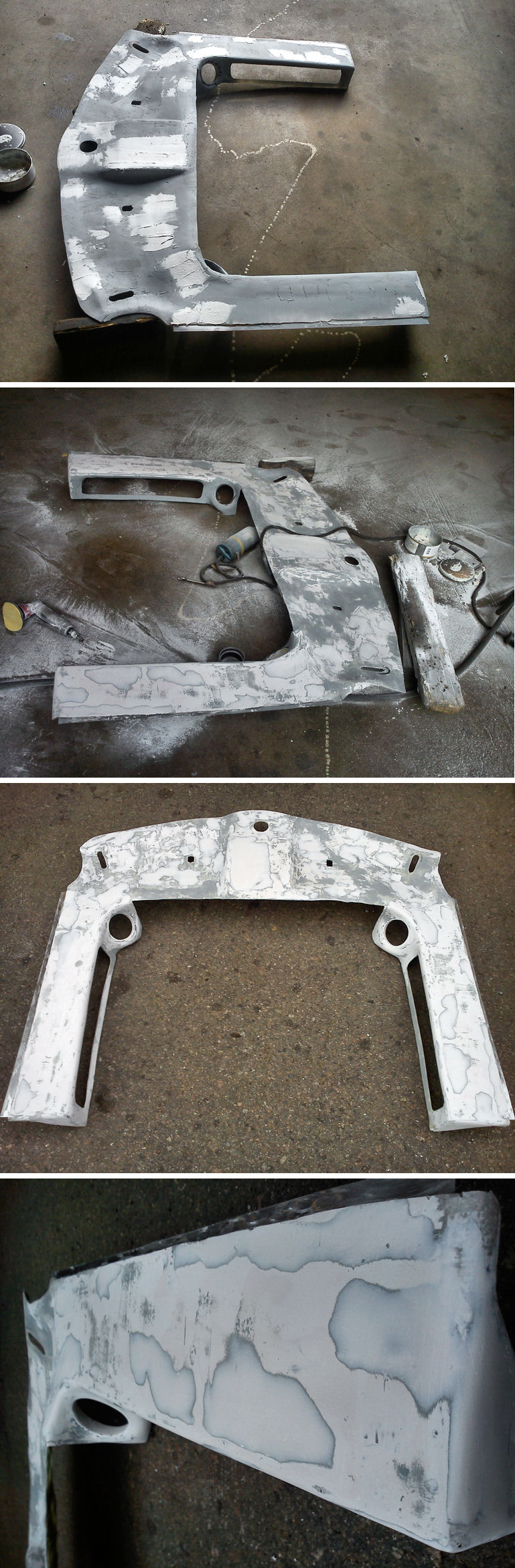

    nyt on lasikuitu lopullisesti hiottu ja fixattu ja verhoilua varten laitettu.. ts pohjatyöt on nyt myös tehty ja samalla mun oma osuus oli tässä. luojan kiitos :)) selailin noita vanhempia viestejä ja päivä jolloin mä aloitin tätä rakentamaan oli 14.10.2010, eli sellainen reilu puoli vuotta tässä vierähti. vknloppu/loma rakentelua tosin. voisi tiivistää 'isoimpiin' työvaiheisiin.. jonkinlainen suunnittelu/luonnos raudan rakennus radion tilaus/sovitus radion näytön kääntäminen/maskin muuttaminen raudan muuttaminen lokeroiden suunnittelu/hakeminen/löytäminen/tilaaminen/muuttaminen elementtien rinkulat/kiinnitykset lokeroiden kiinnitykset aurinkolippojen kiinnitykset muotojen ja ääripäiden hakeminen peltisuikaleilla lasikuitu muotti/teippaaminen! kuidutus kattoverhoilun leikkaus uretaanirinkulat lasikuidun parantelua/muuntelua/lisäilyä/hiomista ym johdot/sähköt lasikuidun loppuhiontafixaus ym ja.. pitäähän mun vielä ne kourutkin tehdä, en kyllä tee mistään lasikuidusta. pellistä täytynee varmaan vääntää sopivat.
