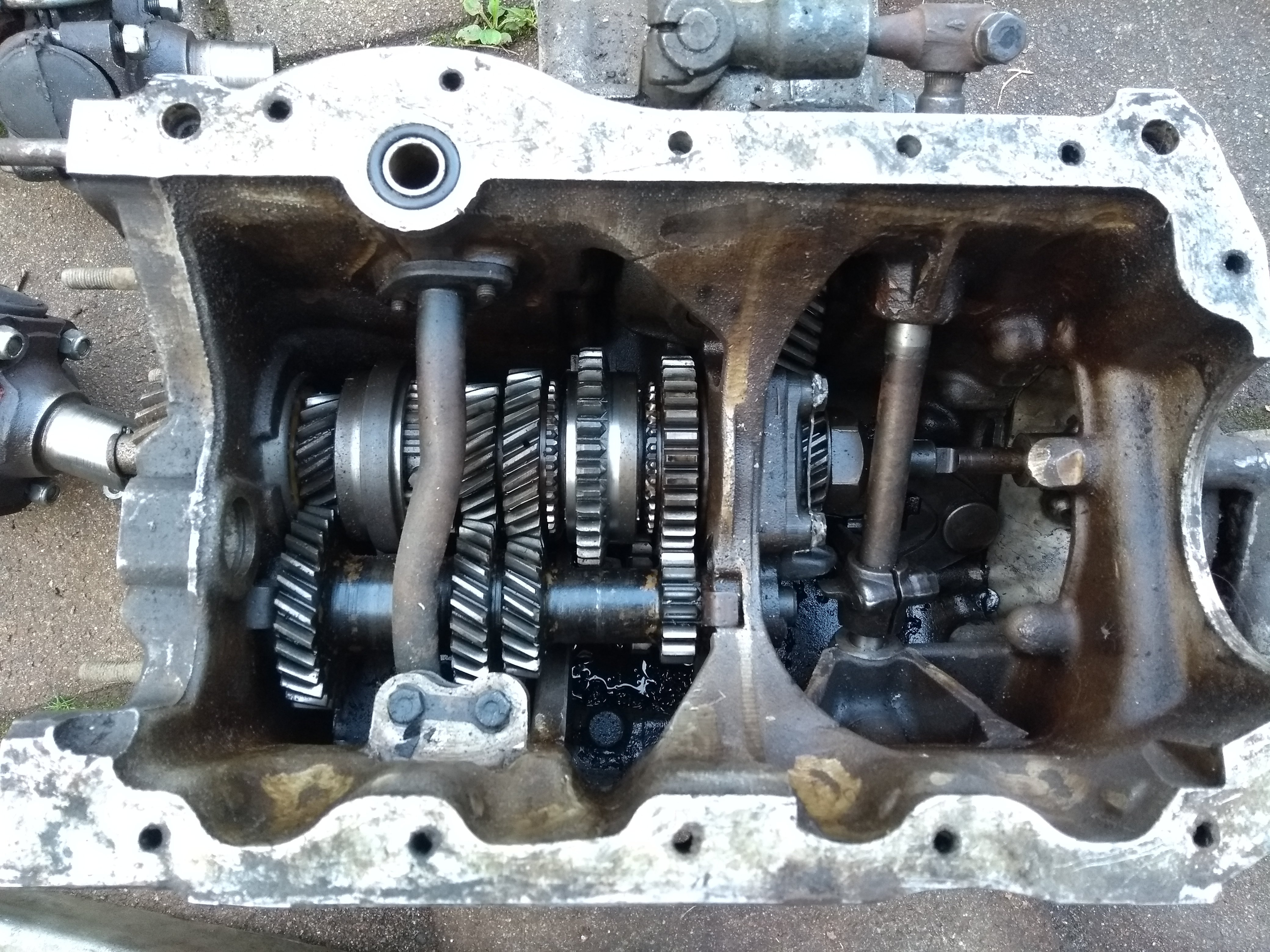

  8. Tanko vaihtajan kiinnityskorvake on puoliksi revennyt irti perän kotelosta. Tämänkin voisi fixata viimein pois vikalistalta. Onko kokemuksia miten onnistuu minin aluvalun hitsaus? Tiedustelin asiaa eräältä ammatti hitsarilta ja hän ei ainkaan ihan into pinkeänä ollut hyppäämässä hommaan. Totesi että ei halua ainakaan paikalla ollessaan kokeilla ja ei varmaan onnistuisikaan. Olisikohan järkevintä hommata jostain irtaallaan tuo kotelo ja irroittaa siitä korvake ja hitsata nykyiseen? Saisi ainakin hitsattavat materiaalit täsmäämään keskenään. Korvake siis hajonnut jollain edellisellä omistajalla ja minulla ei ole irronnutta osiota. Hitsari pelotteli kuitenkin hieman eräällä tapauksella missä ei ollut saanut millään tehtyä vahvaa liitosta valuun vaikka kaikki vaikutti olevan kunnossa. Kuva ainoastaan selventämässä asiaa, ei ole omasta rikkinäisestä.

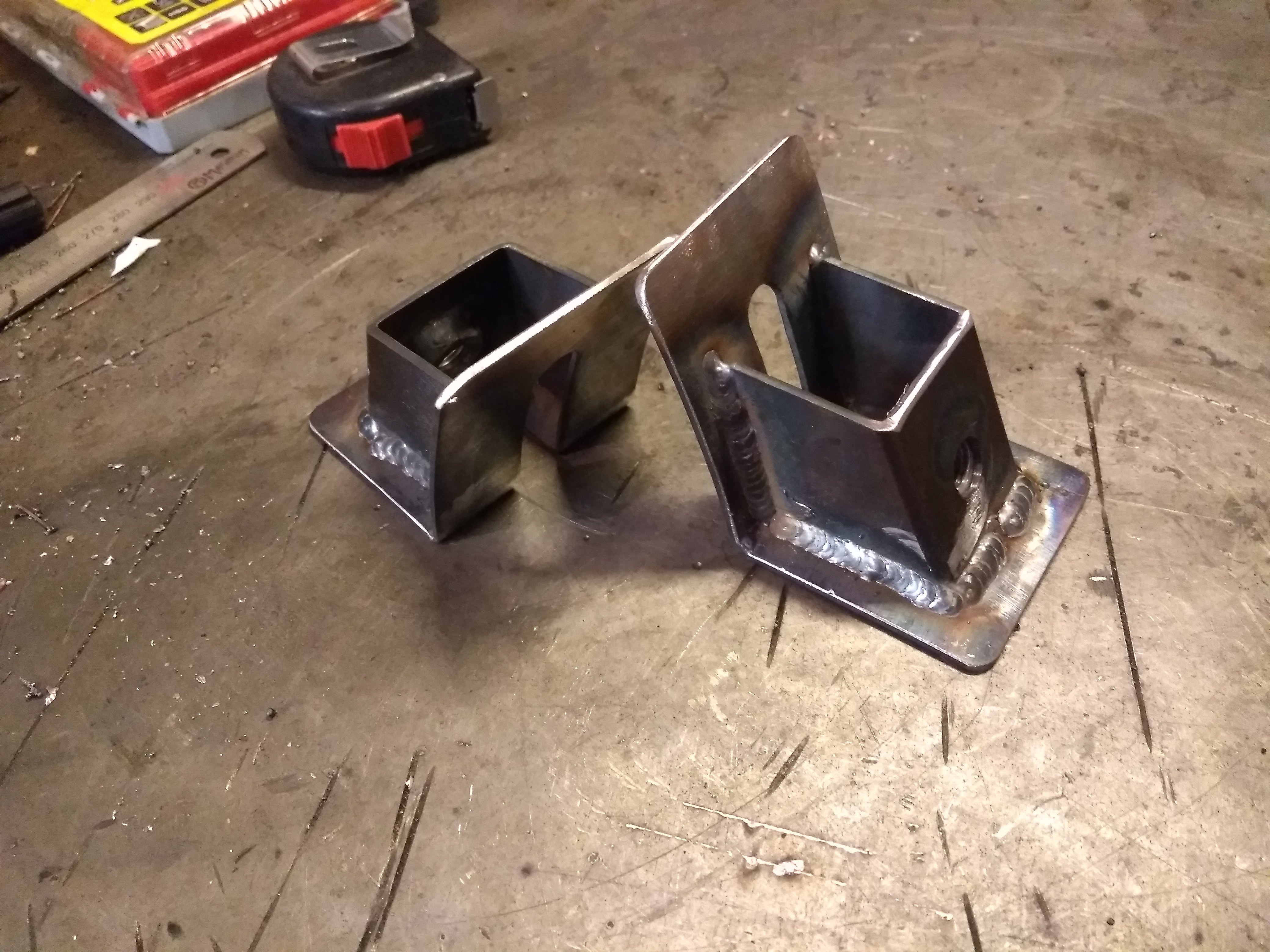

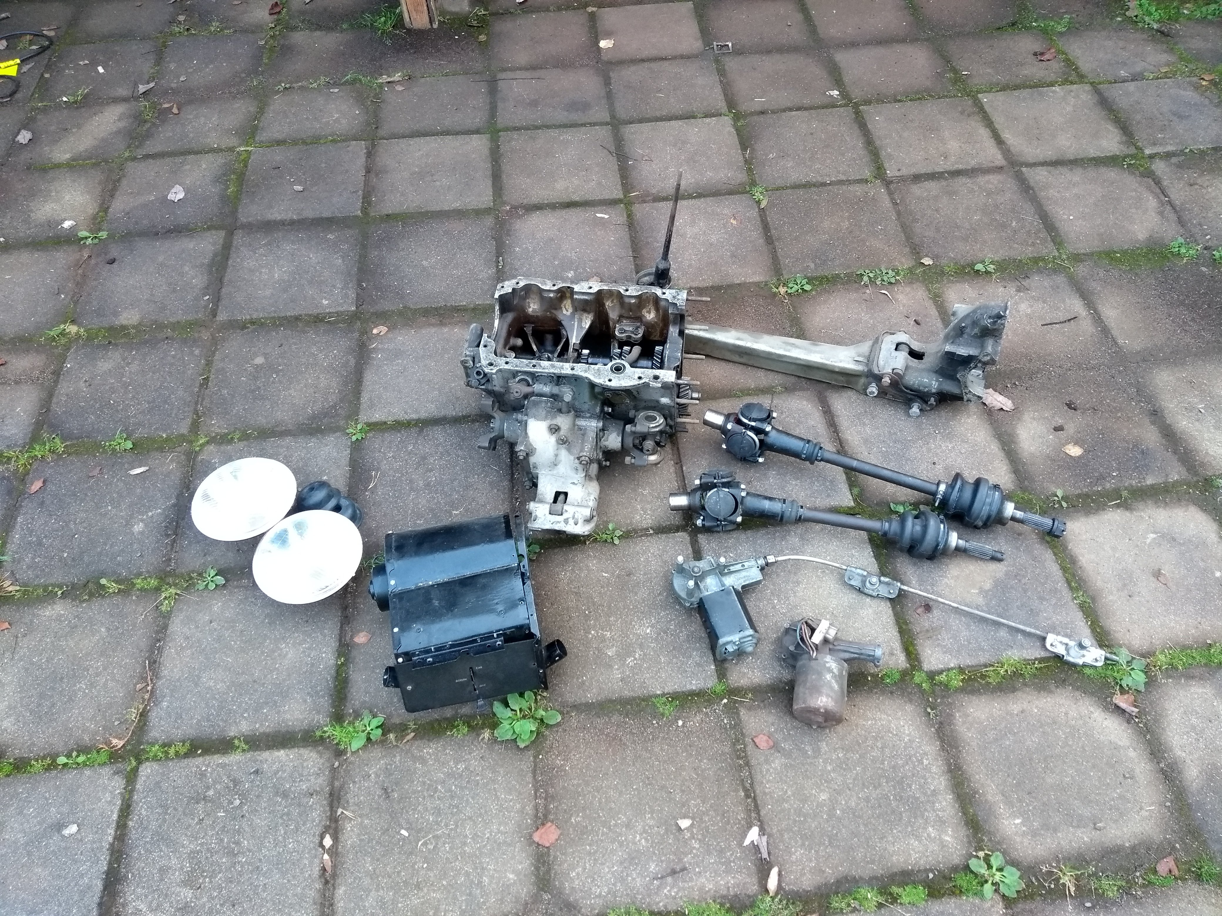

  10. Kuvien osakasa 70€ Vetarit tarvii uudet haitarikumit. Tunneli on mailerin Vaihdelaatikkokin vaatinee huomiota. Puhallin toimi, kennoa ei ole. Kamat Kiteellä. -Mika- 0503649243

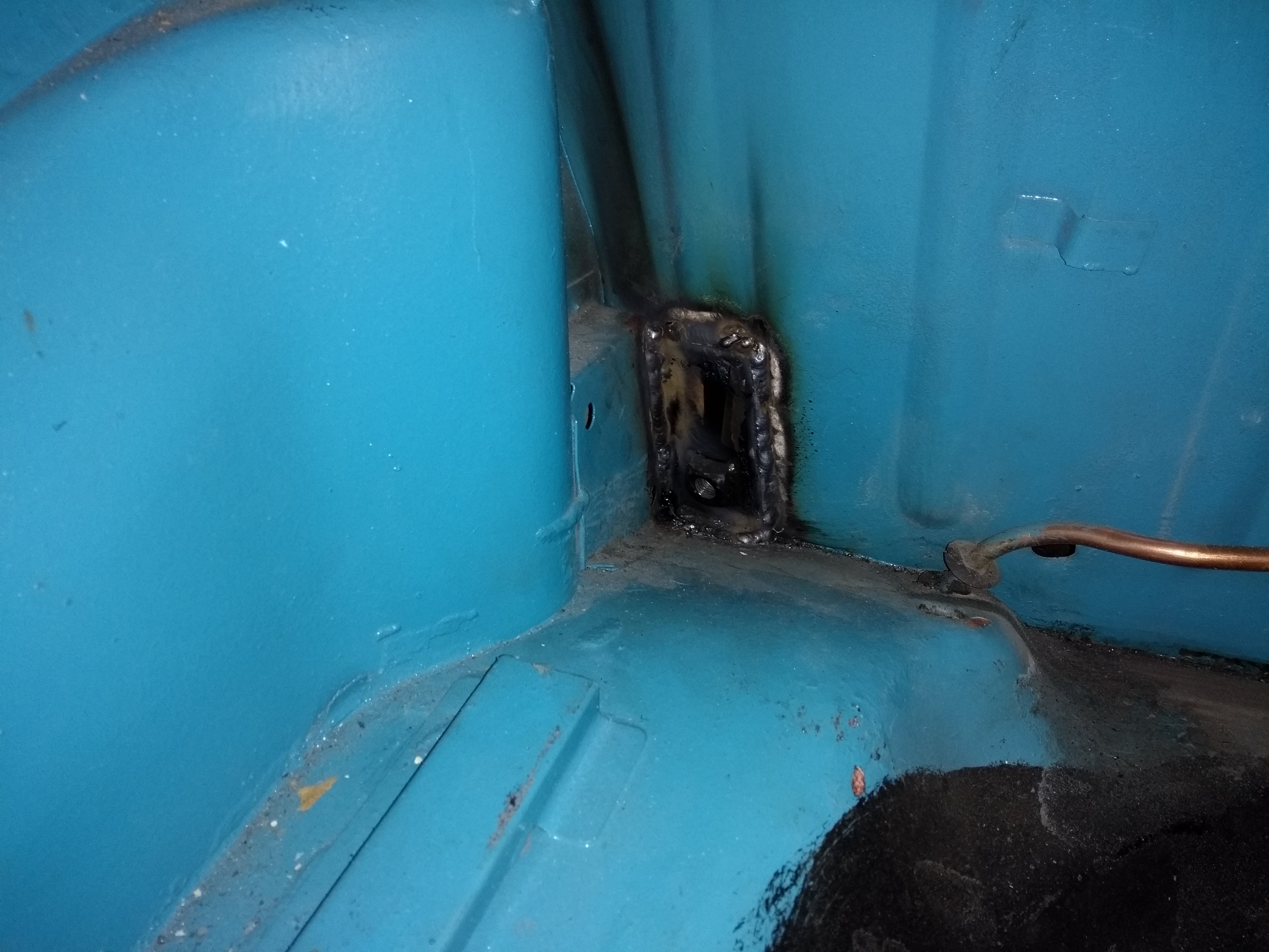

  11. Laitetetaanhan tämä aihe pakettiin. Mini kasautui lopulta juhannukseksi ja pääsi perheen kanssa pikku turneelle. Vaihdelaatikon ongelmat poistui lähes kokonaan uudella vaihtajalla ja kiinnikkeellä. Ainoastaan välillä hankala saada ykkönen silmään paikallaan ollessa, mutta sekin menee ok, kunhan käyttää jonkin muun vaihteen kautta. Nopeusmittari putoaa pois pelistä 60km/h vauhdista, vetäytyyköhän vaijeri vai mikä lie..? No mitäpä kaikkea tulis tuusattua autoon, kun kerran aloitti: - lisätty taakse turvavyöt - hitsattu hattuhyllyltä kajarin aukot umpeen - maalattu lattia sisäpuolelta - äänieristetty koko auto - vaihdetty keskikonsoli ja mittari - siirretty vaihteen valitsimen aukko lattiassa - vaihdettu kaasuvaijeri - vedetty päävirtakytkin ratti pylvään kylkeen (aiemmin oli vain akun navalla). - purettu nopeusmittarin pyörittäjä vaihdelaatikosta ja todettu olevan kunnossa. - vaihdettu pykineet polttoaine letkut - kiinnitetty pakoputki, niin kuin pitää - vetarit vaihdettu ns. nykymallisiin - Moottorin alatuet lisätty - akulle tehty kiinnikkeet (aiemmin ei ollut mitenkään kiinni) - etuvaloumpiot vaihdettu parkillisiin - pyyhkijän moottori ja mekanismi vaihdettu. (alunperin oli mk1 versio) - laitettu HI-LO:t joka kulmaan ja vaihdettu kartiot eteen (ahdisti, kun auto kallellaan) - moottorin kannatin kumit vaihdettu - torvi vaihdettu (vanha jumissa) - öljyt+suodatin - katsastettu Vielä tehtävälistalla: - jäähdytysnesteiden vaihto - toisen moottorin ylätuen lisääminen - termarin kannen tiivisteen vaihto, vuotaa tällä hetkellä - sytytyksen ajoituksen tarkistus, en jostain syystä saanut säännöllistä valoa lampusta. Lie lamppu sökönä... Vähän levisi käsiin koko projekti... Aika paljon hoitu asioita kuntoon ja muutamia kauniita kesäpäiviä tuli uhrahtua. Kuitenkin lopulta tämä on ihan sama vanha ryöhkä kuin aiemminkin, tosin huomattavasti mielyttävämpi ajeltava, kun kaikki toimii, niin kuin pitää.

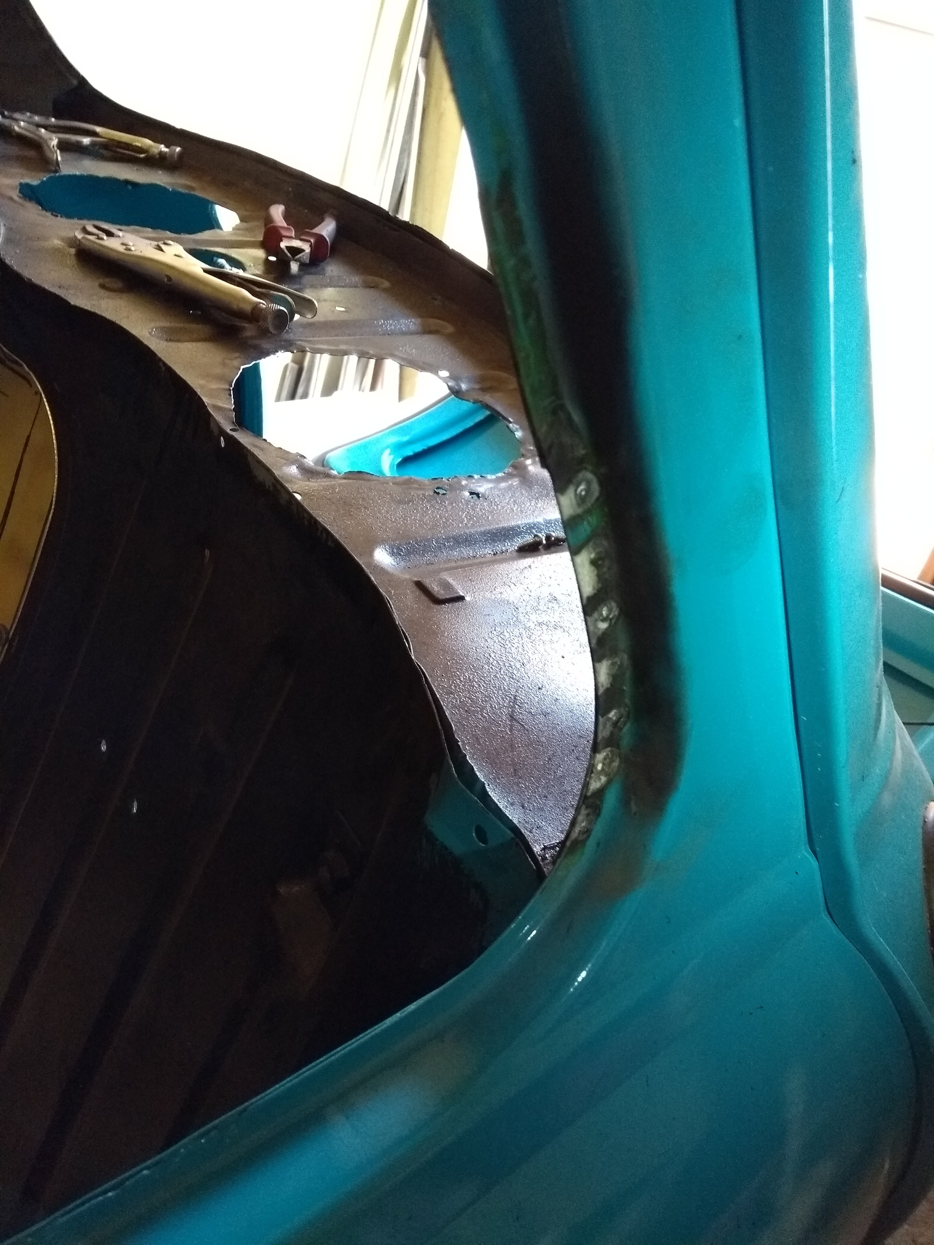

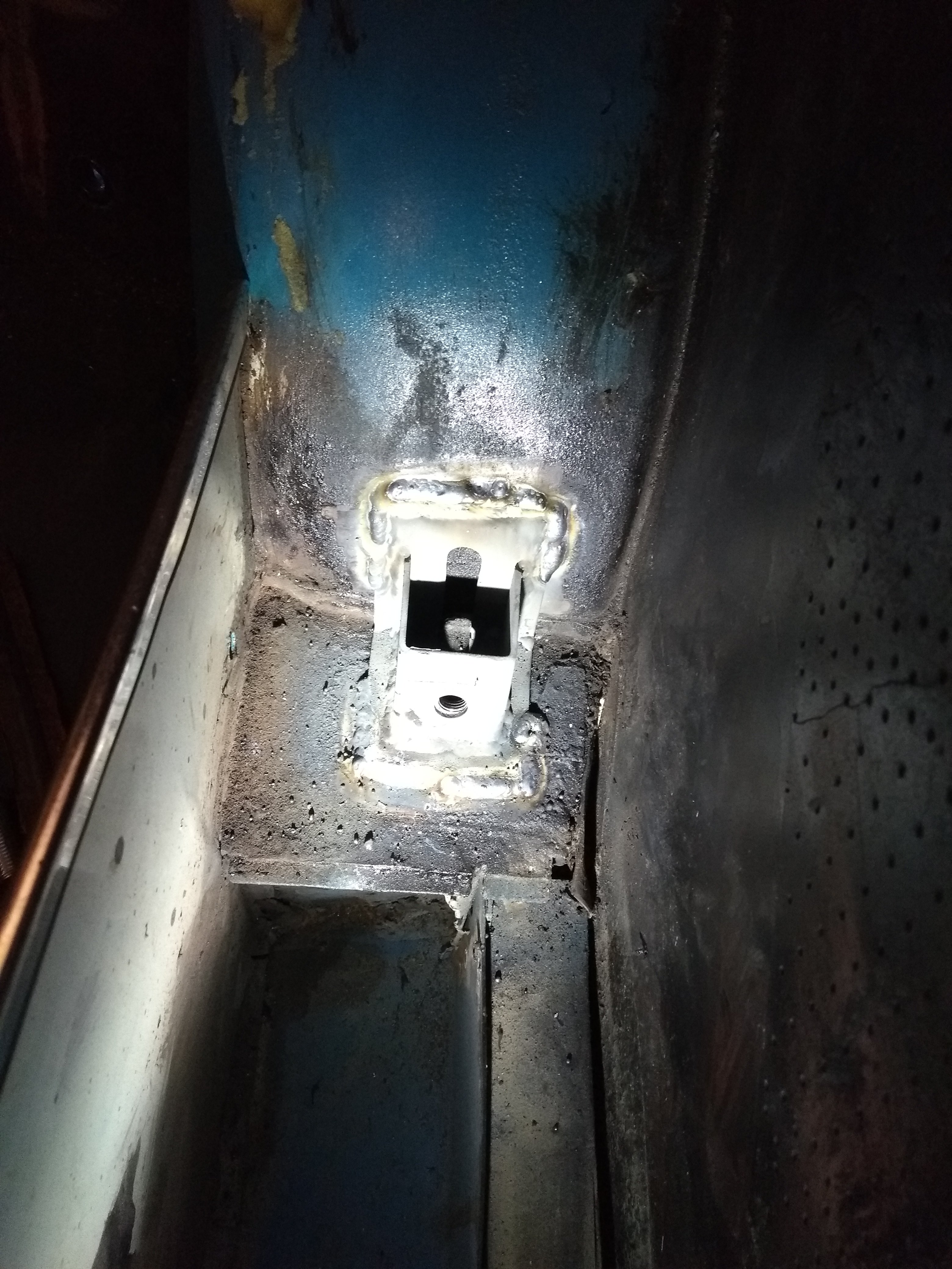

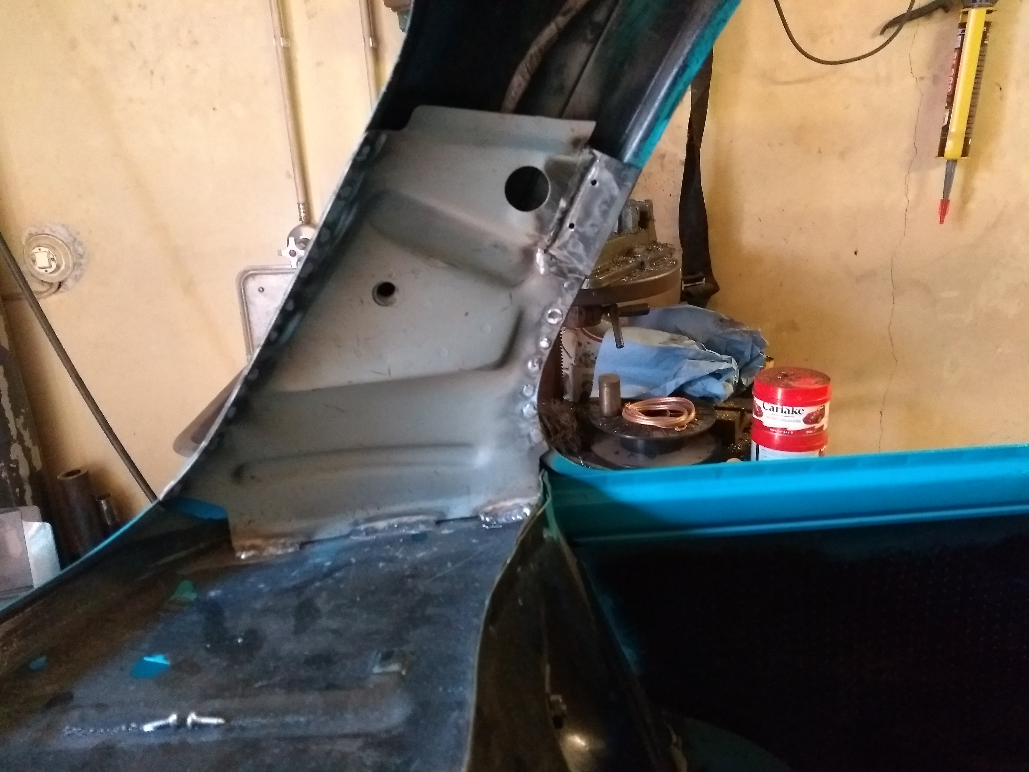

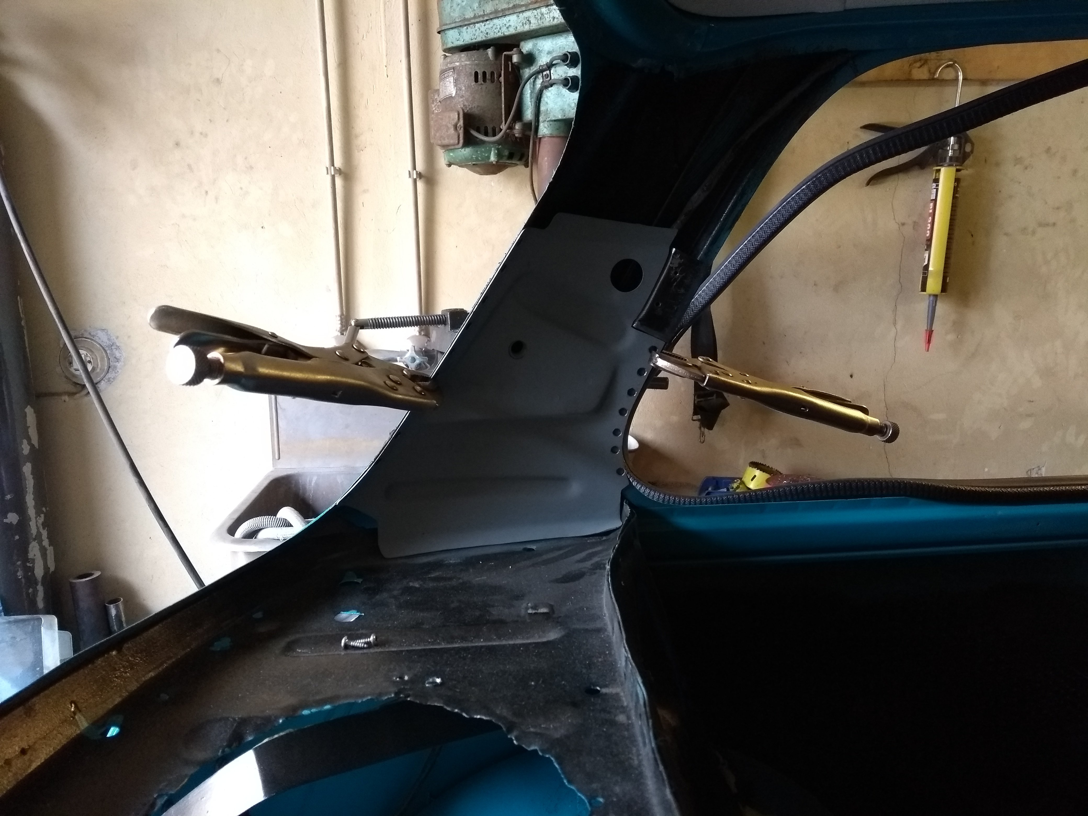

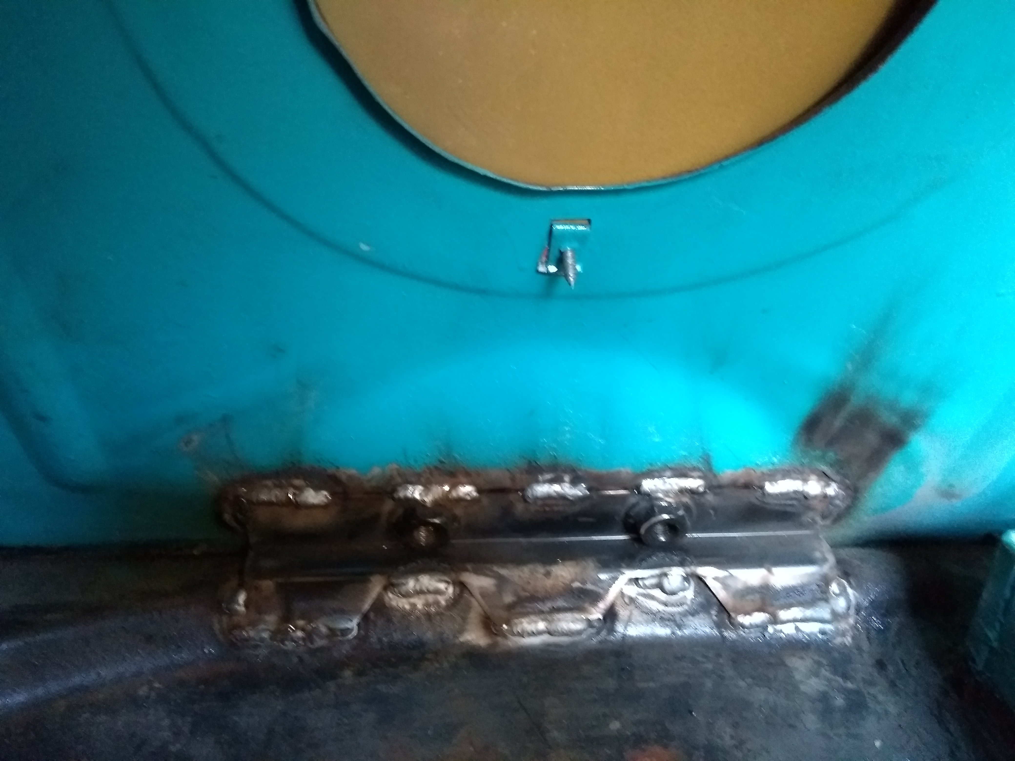

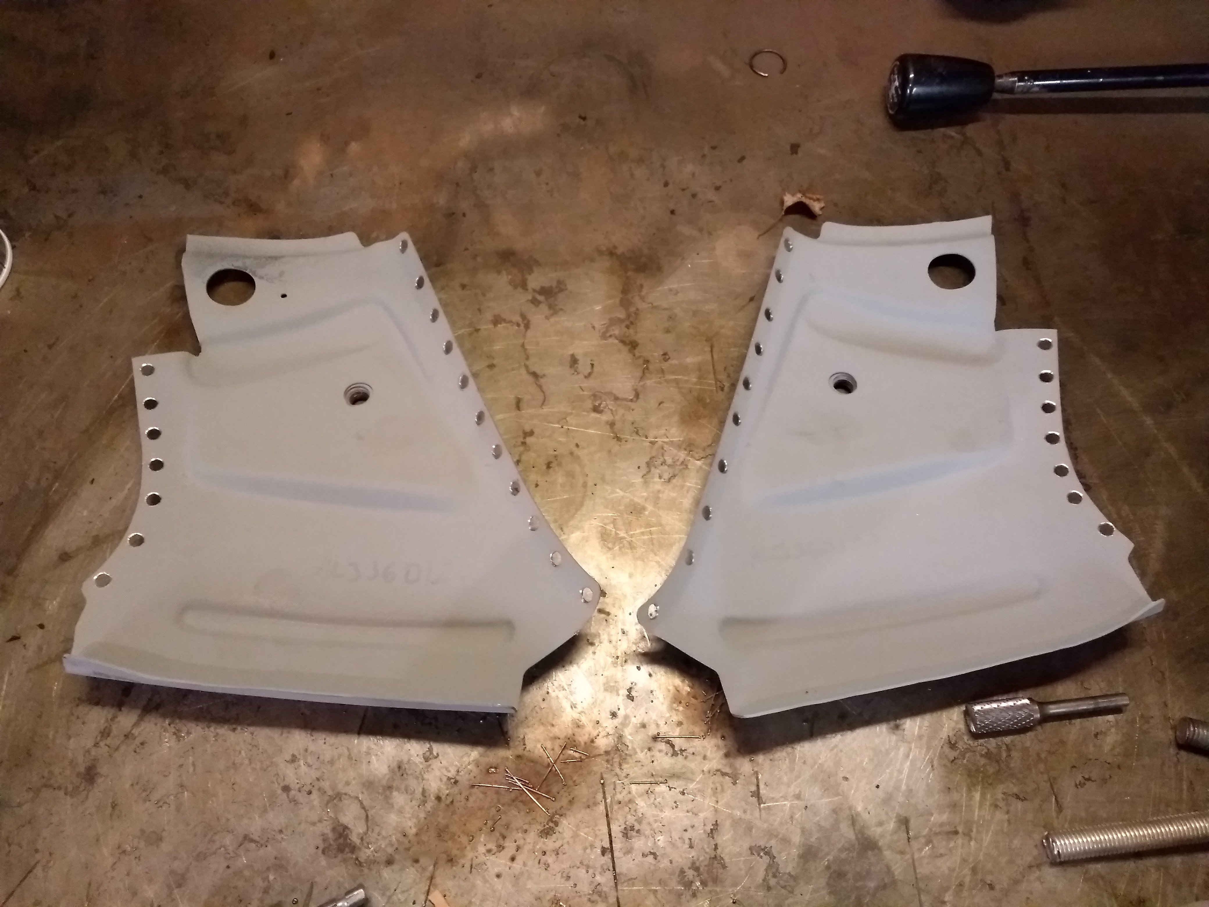

  16. Piti saada lapsille turvavyöt takapenkille, joten kiinnikkeet oli ekana laitettava. Ei ole foorumilla aiheesta juurikaan kuva materiaalia tai sitten en vaan löytänyt. Minä en enää kiinnityksiä muuta, mutta kommentoikaa jos tekisitte toisin. Sparekselta tilasin kiinnikkeet, mutta siellä ei ollut pyörän kaariin tulevia rullan kiinnikkeitä, niin ne tein itse. C-pilareiden kiinnikkeisiin porasin 6mm terällä reiät tulppahitsejä varten, vähempikin ois varmaan riittänyt. En saanut näitä natsaamaan hattuhyllyyn kiinni, niin taivutin vähän kiinnikkeen alareunaa ja hitsasin siitä kiinni. Varmaan kestää näinkin. Ennen paikoilleen laittoa maalasin kiinnikkeet "piste hitsattavalla" sinkkimaalilla. C-pilarin maalit paloi ulkopuolelta ja tähän sitten pitäisi keksiä jonkinlainen fixaus. Käyn ehkä maalaamossa teettämässä spray puteliin maalit ja kokeilen miten saan sillä tuusattua...
