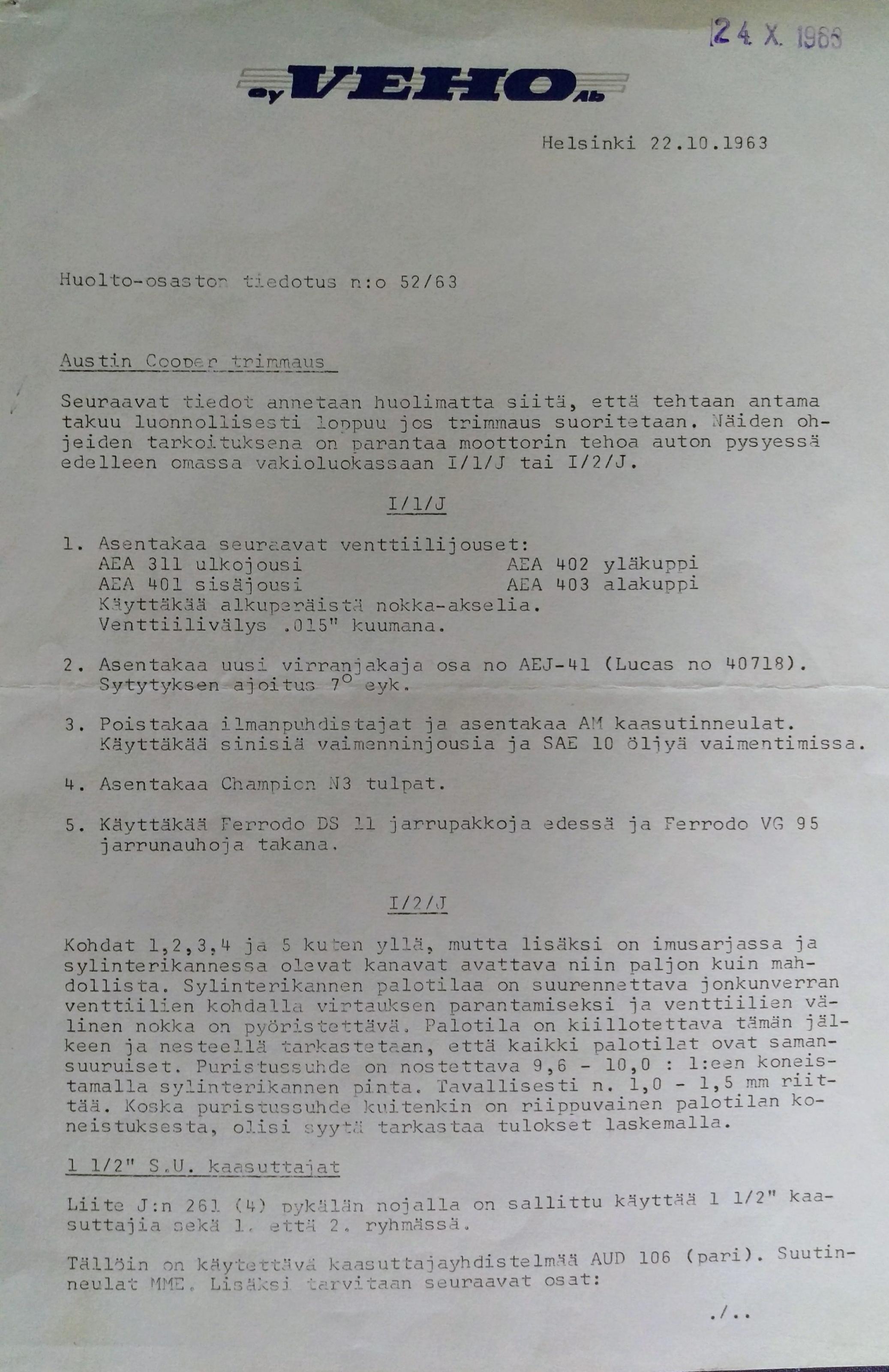

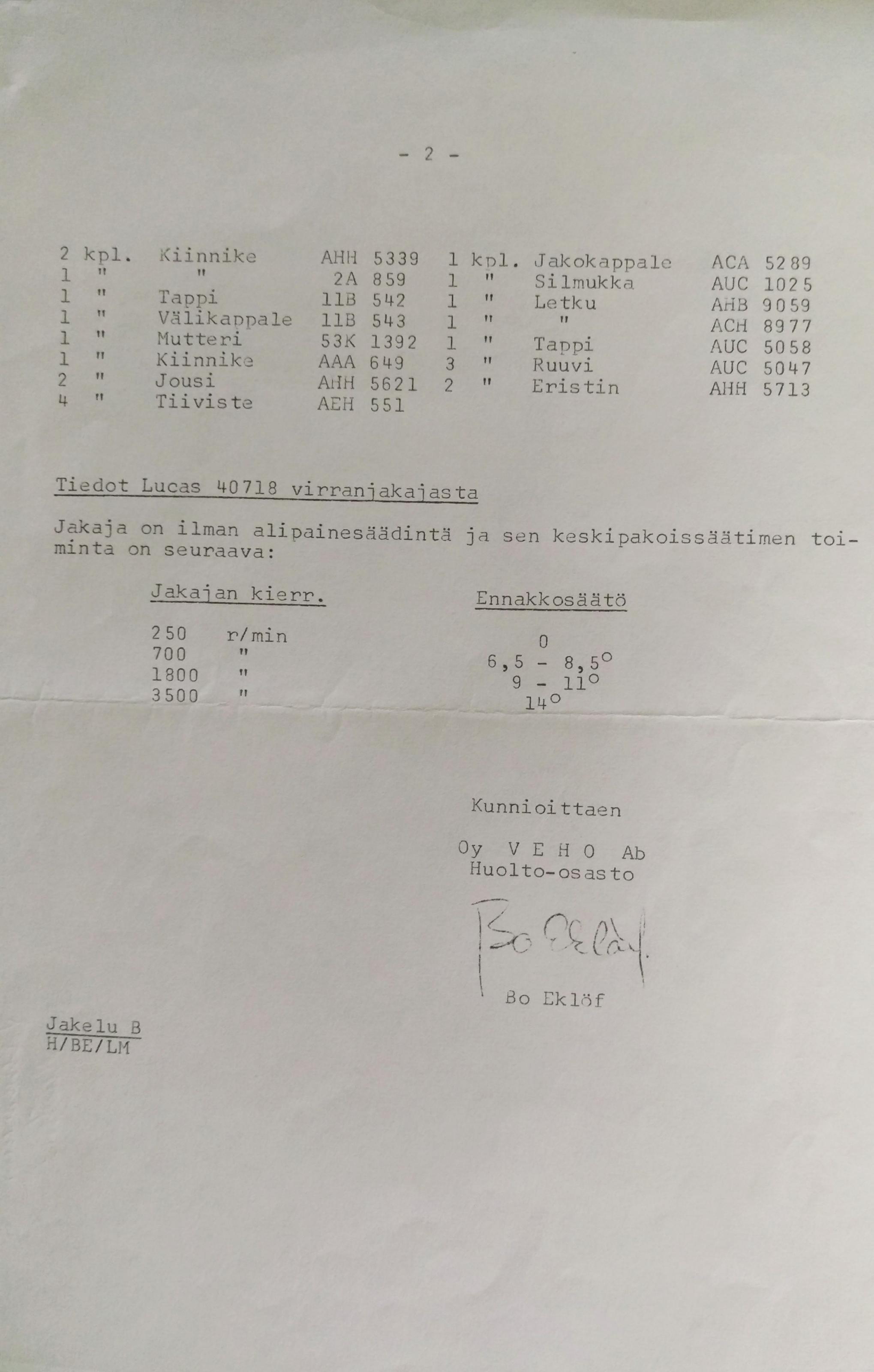

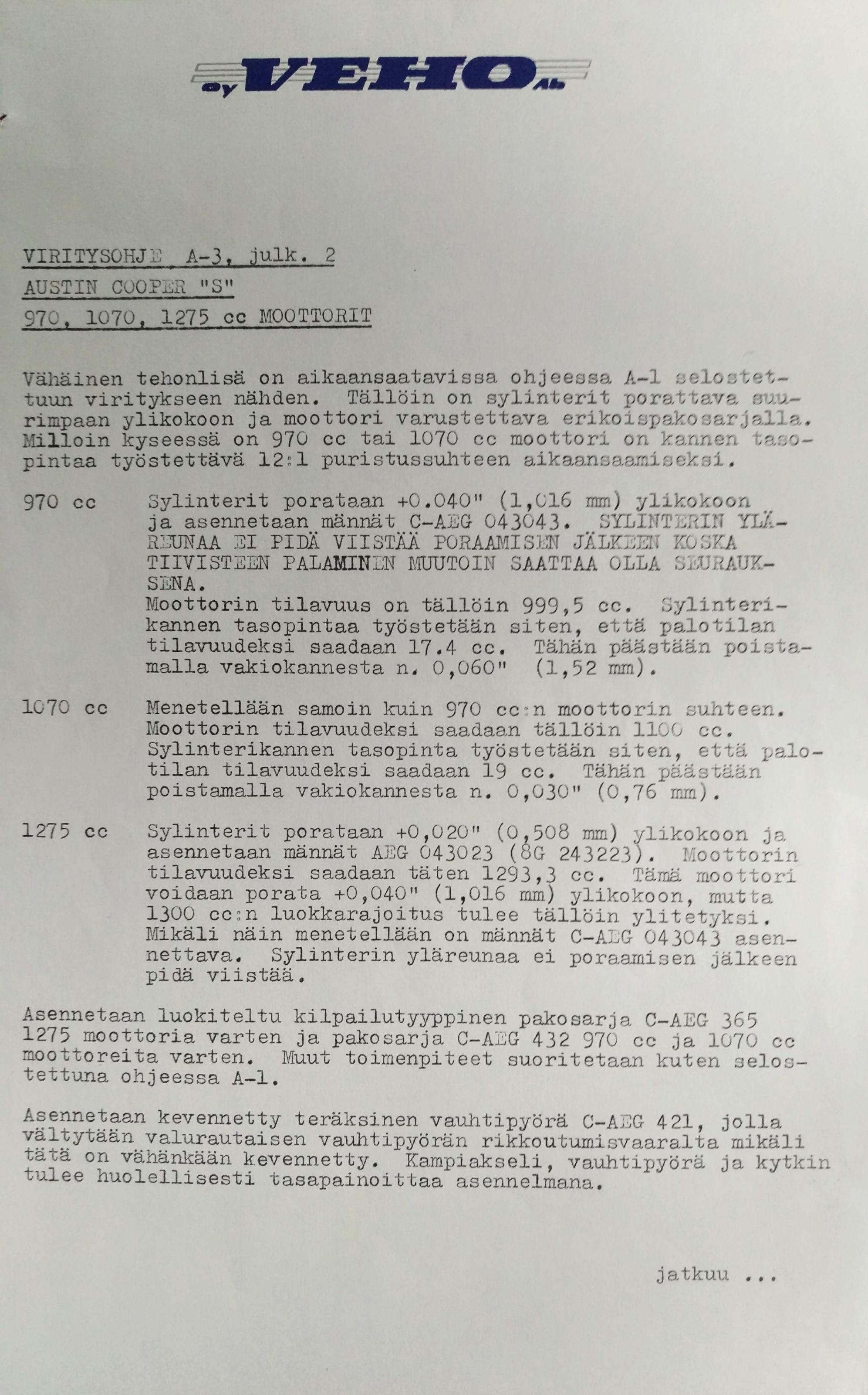

  6. Arkistosta löytyi vanhoja Vehon viritysohjeita Miniin. Näitä saattaa olla lisääkin...

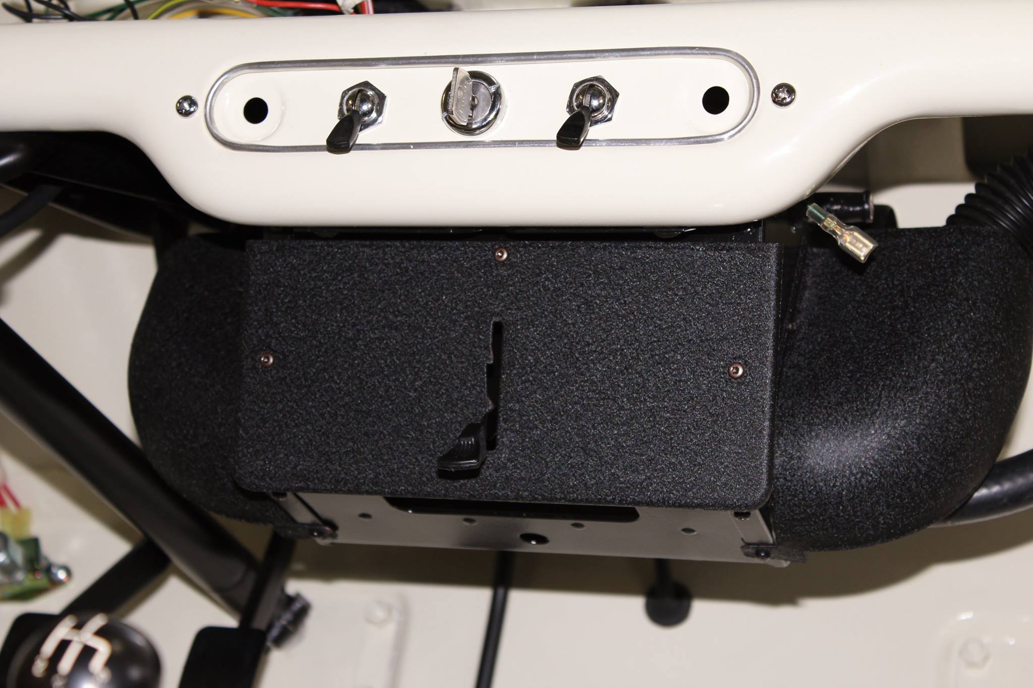

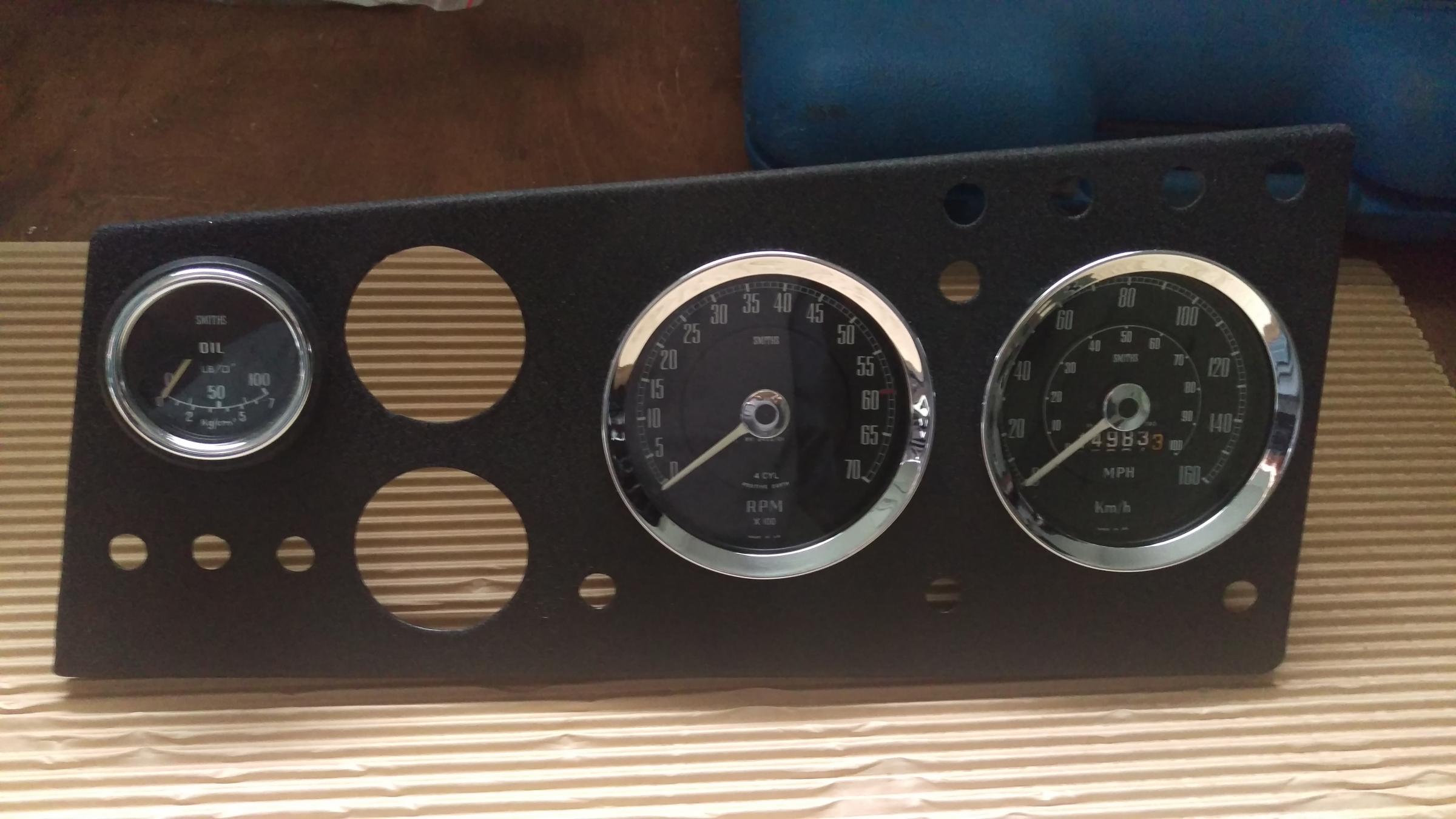

  7. Projekti etenee hitaasti, mutta varmasti. Tältä näyttää tänään. Kojelauta työn alla...
  8. Posti-kusti toi jakkarat ja takapenkin verhoilun männä viikolla. Ihan asiallisen näköset ja hyvät istua... ;) Kojelautaakin vähän suunniteltiin, joku tuontapainen siitä saattaa tulla...
  9. Meinasin maalata kojelaudan tolla VHT:n kurttumaalilla, niin ei kiiltele... Samalla värillä sotkin lämmityslaitteen osiakin.

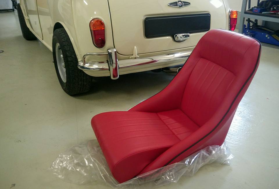

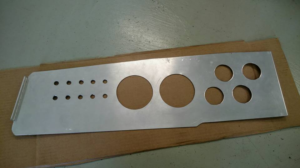

  10. No joo... Jokainen saa miun puolesta tehä semmosta, mitä sattuu tulemaan... :P Eikä tämäkään mikään entisöinti-projekti oo, kaukana alkuperäisestä, mutta vähän sinnepäin kuitenkin. Sisustaan täytyy vielä jotain humpuukia keksiä, mm.kojelauta täytyy rakentaa omasta päästä, tai siis alumiinipellistä ja etupenkeiksi tulee Cobra Classicit, eli tämmöset.

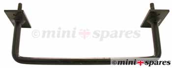

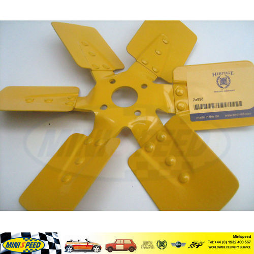

  17. Löytyiskös keltään Miniin 6-lapaisia peltisiä tuulettajan siipiä? Siis tämmösiä...
  18. Tommonenhan se on...

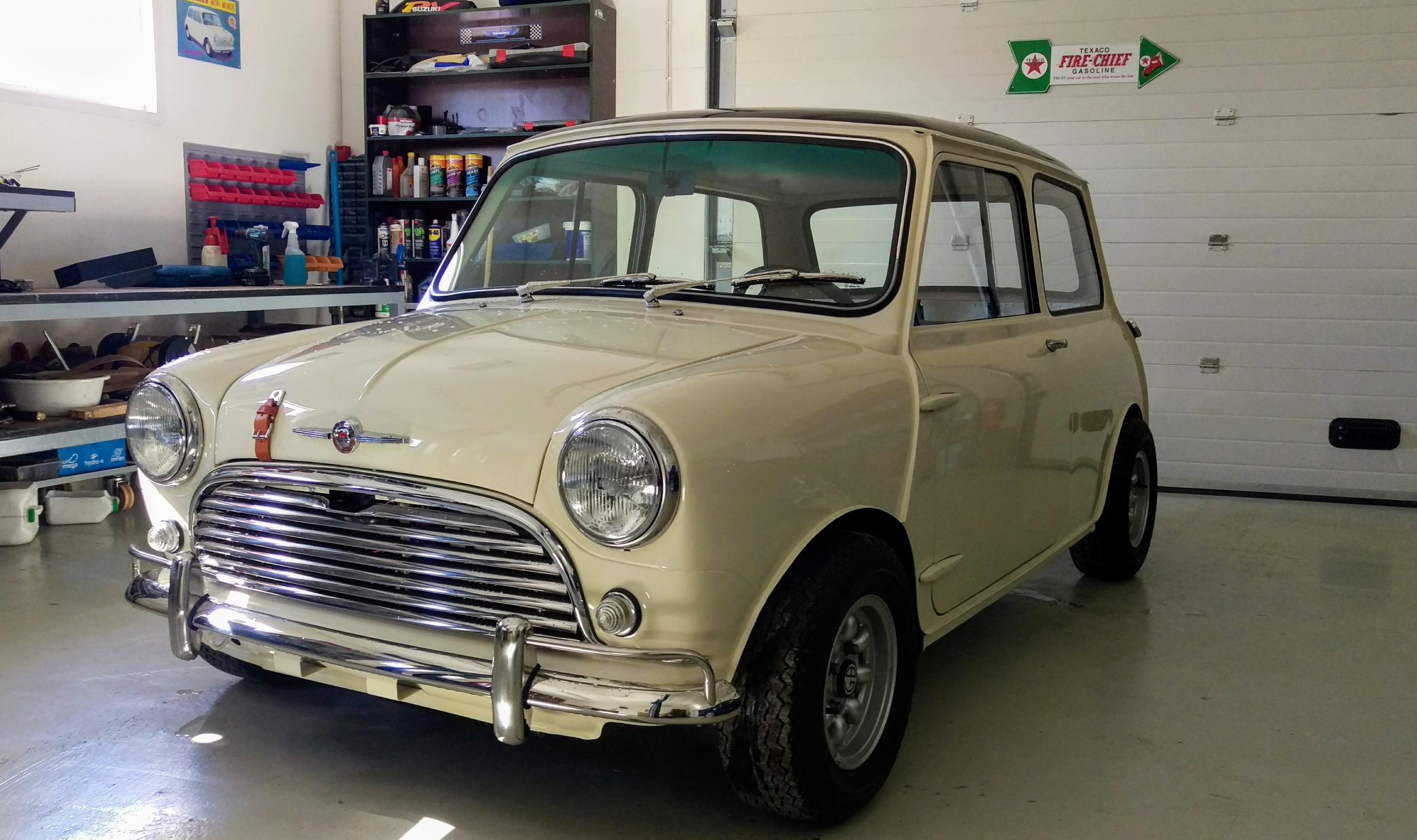

  22. Mini haettu maalarilta, pääsee pikkuhiljaa kasailemaan... ^-^
  23. Mulla on + maadotteisen Mailerin mittarit, tilasin varmuuden vuoksi ebaysta tollasen: http://www.ebay.co.uk/itm/Smiths-RVI-RVC-Tachometer-conversion-board-with-calibration-cable-New-Design-/380578001095?hash=item589c3770c7:g:AegAAOSwxH1UF~vT Tolla pitäis ainakin kiekkamittarin toimia, jos ei muuten?
  24. Mittarit löytyy hyllystä...
