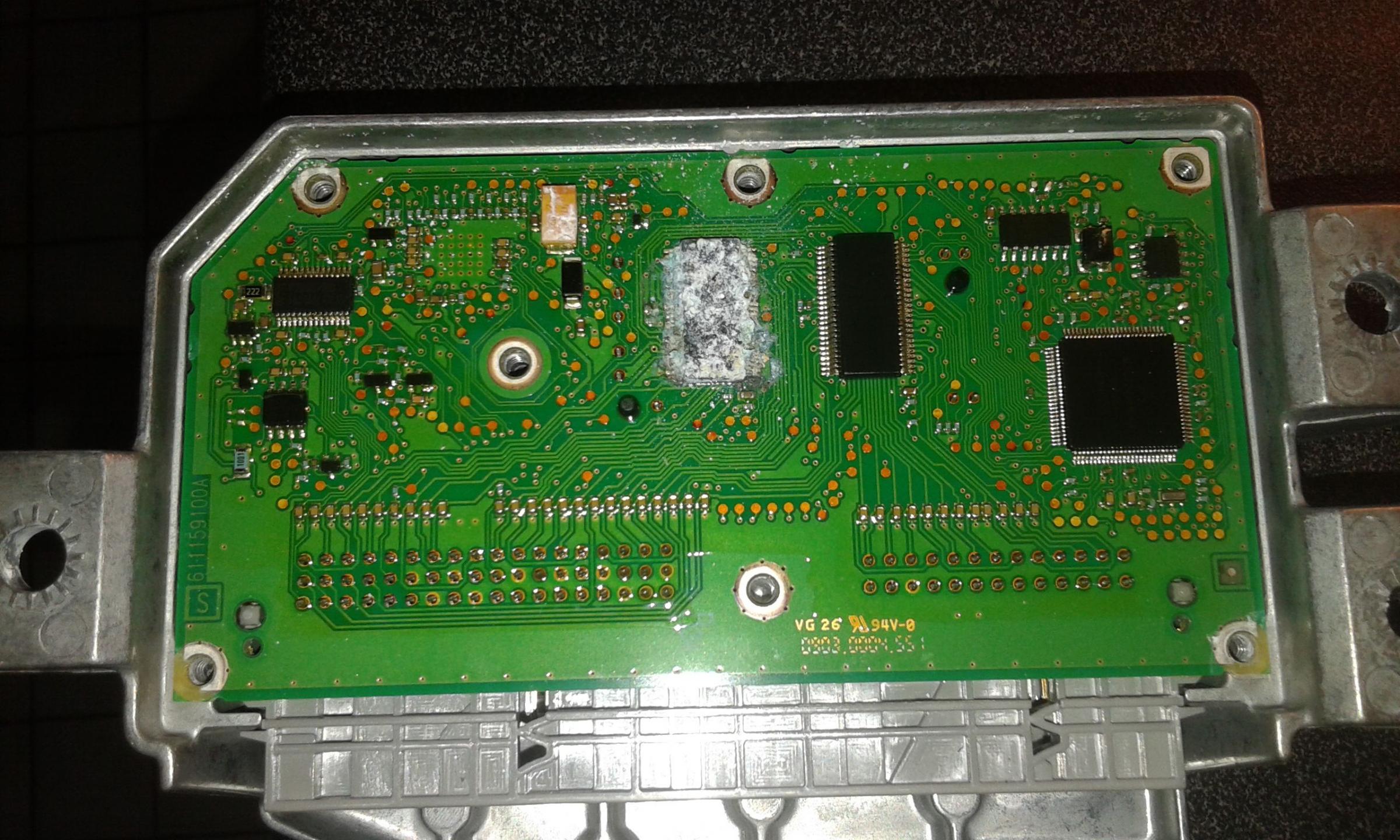

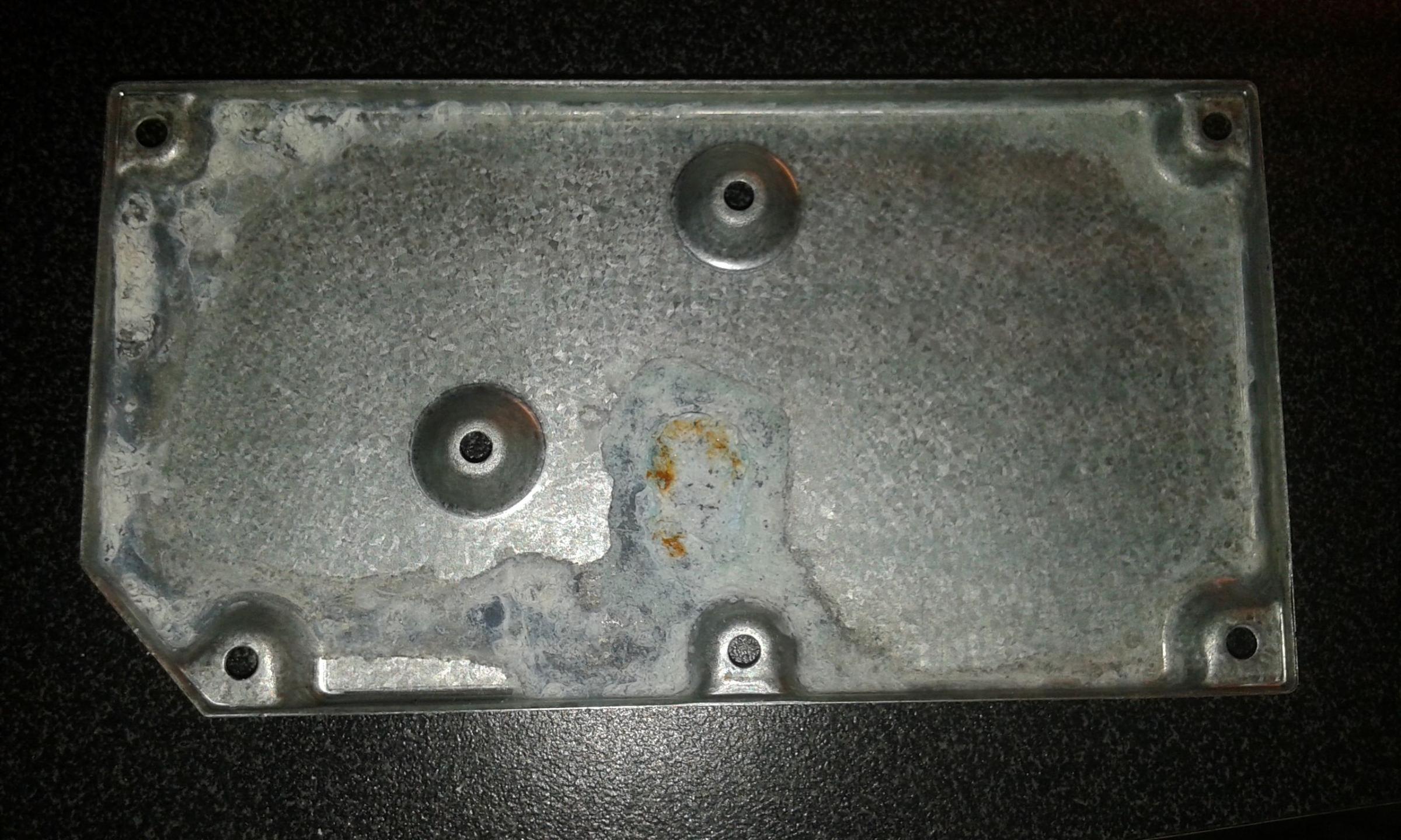

  10. Sehän on about käsijarrun "alla", tosta videosta katoin mallia :) ...ja tuo boksi aukee alapuolelta ja siellä myös tuo piiri sijaitsee, et mitkään aamukavit tuskin sinne on menny! :) Kohta kokeilen kuin käy..tuskin tulee kyl kalua, näytti piiri siltä et oli kuumana käyny, koska lakkakin oli pinnasta osittain pois...
  11. Avasin boksin ja sisältä näytti tältä, taitaa vika olla löytynyt!

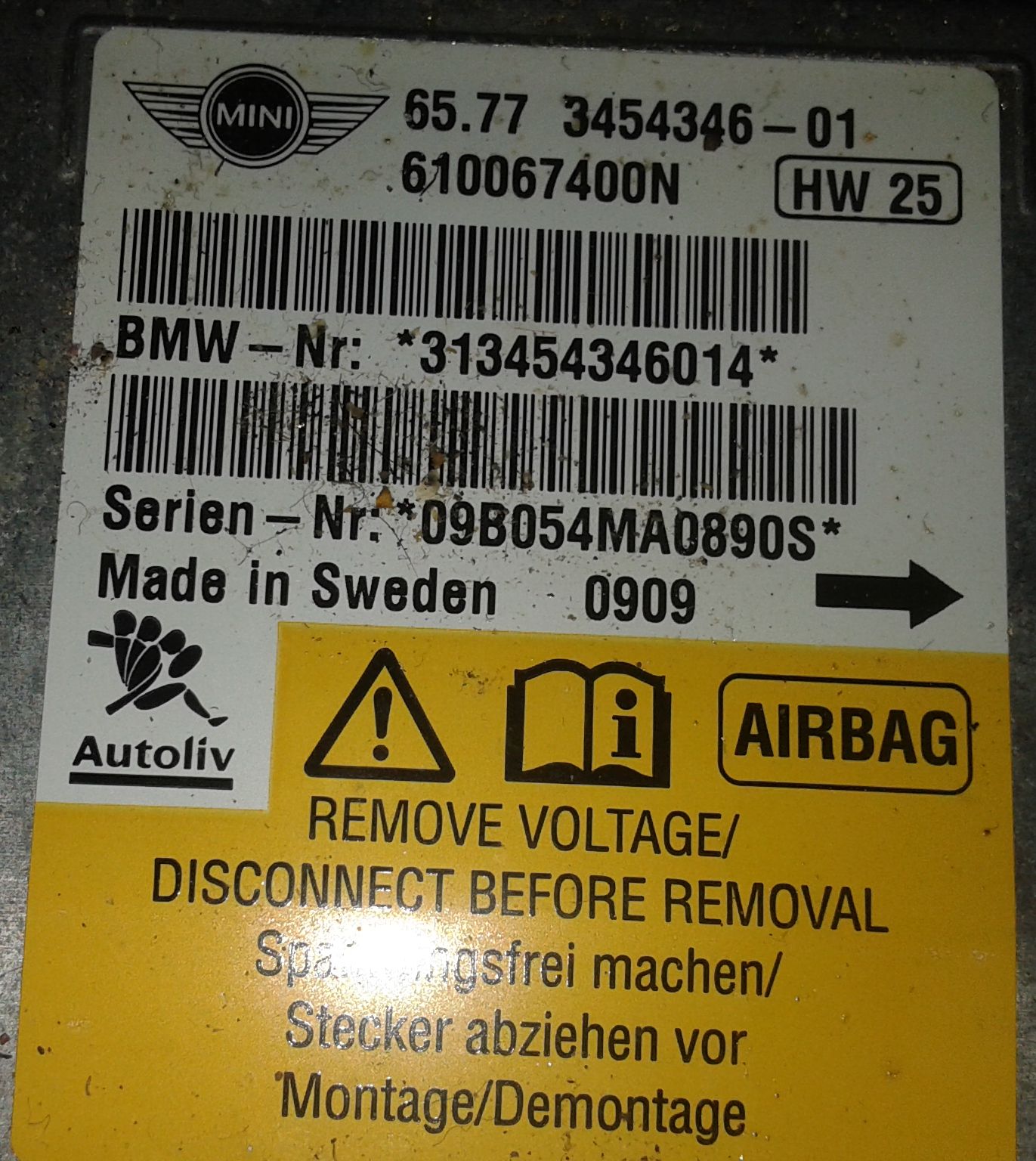

  12. Airbag-valo syttyi tuossa jokin aikaa sitten, käväsin lukemassa vikakoodit ja tuloksen oli seuraava: - 93D7 Internal control unit fault - Permanent fault Replace following control unit: A12 Control module, multiple restraint system Encode/program new control unit Mitä tehty/selvitetty tähän mennessä: - Vikakoodi viittaa siis airbagin ohjainyksikköön (uusi maksaa maltaita, vanha pitää "ohjelmoida" autoon sopivaksi, löytyy Ebaysta, myös Suomesta) - Sulake F18 on irrotettu ja mitattu ehjäksi - Yksikkö kuvattu, kuva alla Sitten kysymyksiä: - Onko kukaan vaihtanut/korjannut/korjauttanut yms? - Kustannukset erilaisilla menetelmillä? - Tietääkö kukaan paikkaa missä "Ohjelmoinnin" voisi varmasti suorittaa? - Onko kenelläkään kokemusta/linkkiä mikä yksikössä voisi olla vikana? Kiitos etukäteen! Mika
  13. Näin on, polttoaineensudatin on seuraavana listalla, sitten akku jos vikoja vielä ilmenee...Vaatii vielä hieman taustatietoa pystyykö polttoaineensudattimen vaihtaan itse ja sekooko koko auto jos akun irroittaa lataamiseen/vaihtamisen ajaksi? Nyt menty viikko ilman ongelmia, tosin kelit on ollu plussalla. Olen lueskellut erinäisiä foorumeita, mut en ole löytänyt ihan selkeetä vaihtoehtoa tuolle airbag valon nollaukselle, olisko kellään varmaa vaihtoehtoa (työkalua) millä asian voi hoitaa? (Softaa, erillistä laitetta?) suomesta? Ebaystä? Kiitokset taas etukäteen...
