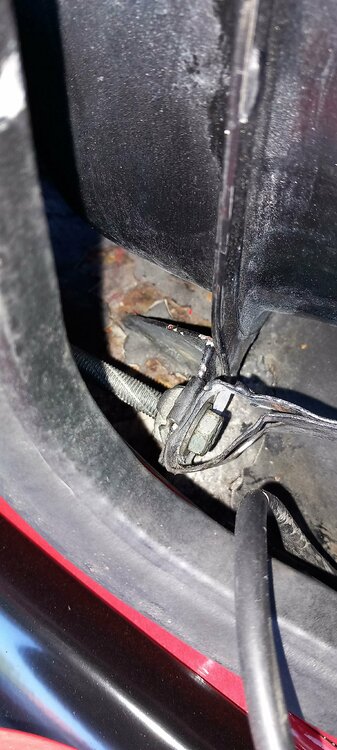

  2. Tuli vaihdettua tankin alle peltiä ja nyt pitäisi saada pannan taaempi kiinnike oikeaan kohtaan. On ollut sen verran pitkä hanke että päässyt unohtumaan muutama homma. Panta on sellainen viistosti tankin yli menevä ja mini -77. 1.Jääkö tankin laippa kiinnikettä vasten kun panta on kiristetty vai laitanko kiinnikkeen sen verran kauas että ei jää? 2.jossain kuvissa tankin pohjan alla (korissa kiinni) on suorakaiteen muotoinen kannake. En muista että omassa olisi ollut mutta kuuluuko se sinne? 3.Tuleeko tankin ja rungon väliin muuta kumia kuin tankin kaulalle ja selkänojassa olevaan kiinnikkeeseen? Tuntuu oudolta että olisi pellit vastakkain. -Timo
